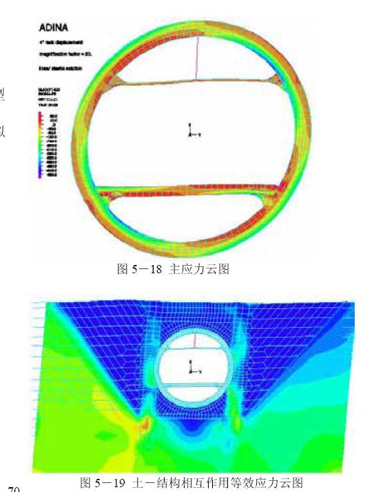

adina! igDyp0t
地下隧洞的开挖的有限元仿真模拟是方案优选和施工方案优选和施工过程模拟的必要手段,ADINA提供的单元死活(独特的单元刚度软化)功能具有操作方便、容易收敛且收敛速度快的优点。ADINA有限元程序能够完成隧洞整个施工过程的模拟,通过对不同模型方案对比,选出最优的施工方案。在施工模拟过程中可以对整体结构进行非线性静力分析对比不同截面形式的隧洞的应力分布和变形情况,根据实际情况优选截面形式;进行非线性时程分析,分析地震作用对隧洞结构受力的影响,地震作用下隧洞结构与土体结构相互作用效应;同时也可以对结构局部进行详细的参数分析,以掌握隧洞关键部位的受力状态,确保施工的安全和顺利进行,例如合理的选定隧洞的连接环施工,土压力如何传递,不均匀沉降的影响作用,混凝土的浇注顺序,如何保证混凝土构件不会失稳等均需采用有限元的方法进行反复分析,才能确定最终方案。
