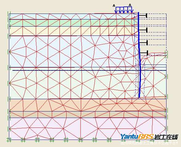

请各位老师分析一下plaxis建的模型,基坑深16.2米 分7步开挖 四道支撑 开挖完后图如下 H^ BYd%-

感觉不对,但又不知道怎么改,希望各位老师给点意见

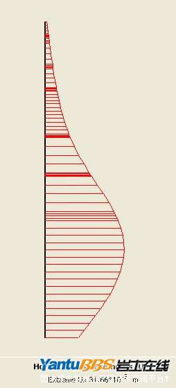

连续墙水平位移图 连续墙深27米  开挖16.2米 似乎最大位移的位置不对。

只看该作者 4楼 发表于: 2010-09-14
很明显,你支撑的参数取得太大了

谢谢4楼,我改改参数看看
