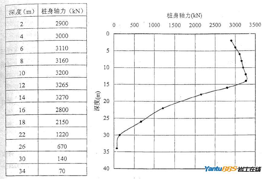

这道题里面14m的桩长 没有地下水 按重度25算 总重可以达到176呢 14m桩轴力变化也只有2800-3270=470kN  相比也不可忽视啊
所以估计不是这个原因

我想问一下,为什么公式中的Li取14m,Li应该是第i到第i+1的长度,应该是2m。

这问题我觉得不错,因为规范没有给出说明。书上侧摩阻力的计算公式是轴力沿桩长的导数,是忽略了重力的。但这里负摩阻力段有14米,即便按15kN的浮重度算,也有105kN,对于470kN的轴力差,如考虑的话,结果相差很大,岂是因为忽略不计?
规范没有说明,我是这么猜的,他们做轴力测试的时候,已经把重力因素扣除了。
我们想象一下一根34m长的假如是预制的钢筋混凝土桩,总重达427kN,如果把此桩竖起,每米引起的轴力即达42,.7kN,如果测试用的是钢筋计,那么竖起时重力引起的轴力其实能测出来。但如果是竖起后采用测表面应变的方法如贴应变片,那么重力应变贴之前已经发生,重力引起的轴力就无法测出了。
这里是钻孔灌注桩,不知道他是用什么方式测轴力,既然规范给出的仅仅是轴力差所计算的侧摩阻力,我想只能是测试的时候根据采用的方法,扣除掉重力因素。
