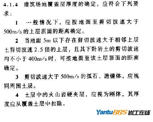

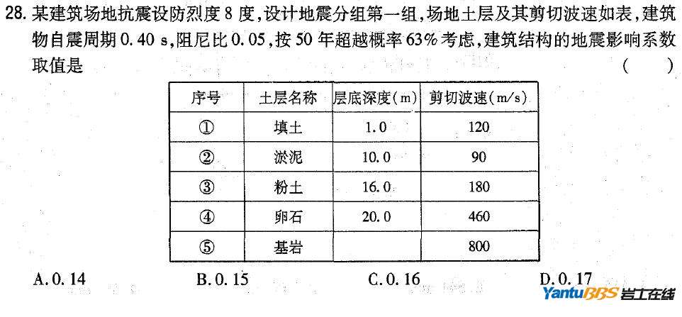

根据4.1.4 第二款 覆盖层厚度为10m, 计算得到等效剪切波速为 94m
从而判断场地类别为II类场地
从而特征周期为0.35s
水平地震影响系数最大值为0.16
故地震影响系数取值为
(0.35/0.40)^0.9*0.16=0.14
故选A

覆盖层厚度为16m吧,你是怎么得到10m的啊

覆盖层厚度为20m吧

根据4.1.4 第二款 确定覆盖层厚度
生搬硬套 规范条款即可

只看该作者 5楼 发表于: 2010-09-15
引用第4楼zcyh007于2010-09-15 18:53发表的 :
你是怎么得到10m的啊 [表情]
看着 4.1.4 第二款
180>2.5*60
460>400
800>400
所以...

只看该作者 6楼 发表于: 2010-09-15
根据4.1.4 第二款 覆盖层厚度为16m, 计算得到等效剪切波速为 112.68
从而判断场地类别为III类场地
从而特征周期为0.45s
水平地震影响系数最大值为0.16
故地震影响系数取值为
0.16故选C

引用第6楼gwx2206于2010-09-15 18:57发表的 :
从而判断场地类别为III类场地
从而特征周期为0.45s
水平地震影响系数最大值为0.16
请仔细看 建筑抗震设计规范 4.1.4条 第二款

注意看第二款
从而判断场地类别为III类场地
从而特征周期为0.45s
水平地震影响系数最大值为0.16
故地震影响系数取值为
0.16故选C

根据 4.1.4 第二款
180>2.5*60
460>400
800>400
所以以第三层土顶面到地面的距离为覆盖层厚度,即覆盖层厚度为10m

引用第10楼工程师傅于2010-09-15 19:15发表的  :
根据 4.1.4 第二款
180>2.5*60
460>400
180>2.5*60
这个60是啥,是90么?
