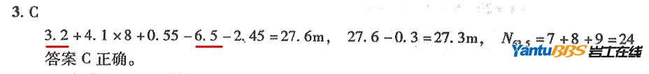

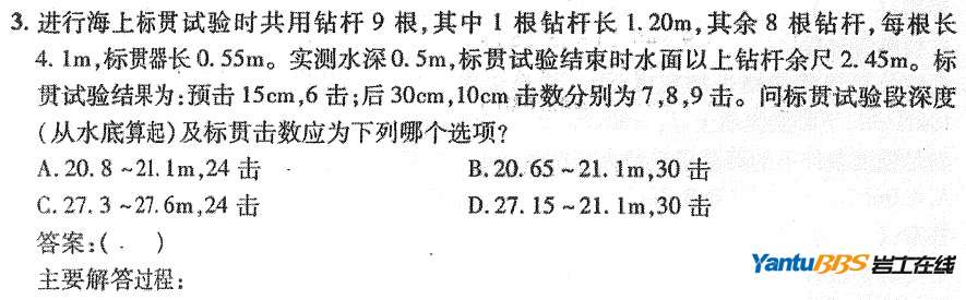

红线的数字从何而来??
3.2 应该是 1.2 吧,6.5 应该是 0.5 吧?
还是题目的数字打错了?

答案中的那个3.2  和 6.5 真不知道从哪里冒出来的

楼主说的是对的,原题中的数字不对,或计算时引用错了
只看该作者 3楼 发表于: 2010-09-16
数字不对,知道这个知识点怎么计算就可以了

数字要改,自己琢磨琢磨
