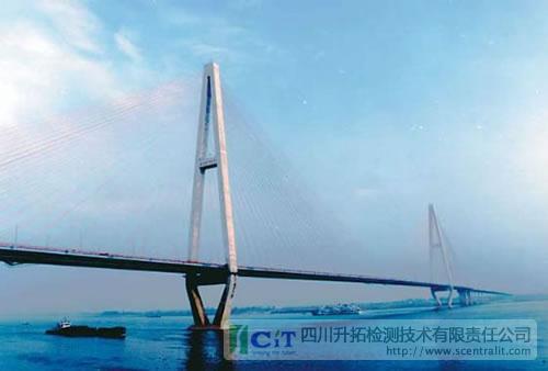

武汉白沙洲长江大桥近日开始为期40天的局部封闭维修。这已是这座投资11亿元的长江大桥建成通车后10年间的第24次维修。同时,该大桥启用车辆限重管理系统,禁止总重30吨以上的货车通行。
通车10年维修24次
白沙洲大桥始建于1997年3月,于2000年9月建成,总投资11亿元(含接线道路)。设计日通车能力5万辆次。
该市路桥收费管理中心有关负责人表示,此次为该桥通车10年来第24次维修。此次维修主要对引桥以及引桥与正桥的接合处进行维修,道路不全部封闭,只封闭两股车道施工,不限制车辆的正常通行。
据了解,此桥最近一次大修是去年7月到9月间,桥面用的是美国进口环氧沥青混凝土,耗资逾亿元。当时,面对市民对此桥“屡修屡坏”的质疑,有关方面自信地说“至少要管6年”。可实际上通行不到3个月就又修了一回。现在主桥桥面已出现数十个坑洼,如同“牛皮癣”一样,所以不得不大修。
交通堵塞怨声载道
当时负责大桥维修的公司解释称,花亿元动大手术,用的是进口新材料,但为了赶工期,施工用的是“土办法”:在没有等到混凝土自然干透的情况下,采取高温油炉烘干,使得沥青黏合强度 、硬度都大打折扣。
这种“牛拉火车式”的“创新”施工,难免会陷入“屡坏屡修、屡修屡坏”怪圈。每次大桥维修动辄数十天几个月,封闭、打围施工,致使交通堵塞,怨声载道 。
白沙洲大桥是武汉长江第三桥,与1958年建成的万里长江第一桥相距数公里,长江一桥50年才大修过一次。
设管理系统测超重
据最新监测数据显示,目前白沙洲大桥日交通流量已超7万辆,大大超出了设计车流 ,以超重车辆居多。每天通行的货车中,30吨以上车辆约3000辆次,55吨以上车辆约500辆次,最重车辆达169吨,最大轮压达34吨,这些超重车辆对桥梁造成破坏,桥面多次维修,但也多次被碾坏。
为保护桥梁安全,经武汉市发改委批准在该桥设置限重管理系统。该市路桥收费管理中心表示,目前该系统已建成,并通过运营调试和验收。
流量剧增超出负荷
转自: http://www.scentralit.com/show_201003181341267031_296.html
“白沙洲大桥出现的问题,最主要原因是超重货车太多所致。”中铁大桥勘测设计公司高级工程师张军雷说,该桥从2000年9月通车至 2003年期间,桥面状况良好。但到2003年后,随着长江二桥的两次大修限制货车通行,白沙洲大桥车流量剧增,突破大桥设计的承载能力,桥面破损开始出现。在三环线逐步开通后,一些外地要过长江的货车纷纷看中不收费的白沙洲大桥,导致通过白沙洲大桥车辆的总量和超重车辆的数量更是成倍增加,对桥面的碾压和冲击力太大。
该市路桥收费管理中心曾5次组织专家对白沙洲大桥出现的问题进行论证:超重货车较多是最重要的原因。
