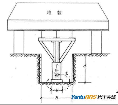

下面图,为什么要挖一个坑,测的是图中A的沉降吗?另外这个由于周围有土体约束,应该是有侧限的吧,书上说是无侧限,这是什么原因,谢谢

A点在千斤顶加力时 , 由于作用力与反作用力關係 , 千斤顶向工字加力 , 同时也向顶下加下 , 所以顶下土层將受力而有沉降出现 ; 0?>(H(D^/
正是由于有沉降出现 , 所以其上堆載將有上下的位移 , 所以測出顶下沉降將能更為反映实际受力 , 所以需要在顶下四周加上位移计 ; k*fU:q1
但如果千斤顶在原土上测试 , 则顶底下沉时 , 顶底周旁將嵌入原土层 , 而受土层体约束 , 出來数据將偏小 , 為了解決土体约束 , 所以才挖孔 ,(当然孔要 >> 千斤顶直徑 ) , 孔顶周沒有与土接觸 .

谢谢楼上的回答,不过你说的, 顶底周旁將嵌入原土层 , 而受土层体约束,是指我图A点,而A点周围也有土约束,如何解释?

是示意图,稍微严格的讲是测基础中心点的沉降,满足工程应用即可,不是严格的理论探讨,挖开的目的是将侧限的因素降低,个人理解
