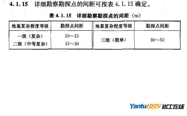

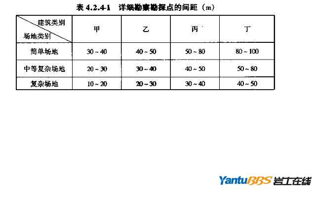

《湿陷性黄土地区建筑规范》中: D:Zpls.
   乙级建筑,中等复杂场地,勘探点间距为30-40米; du2q6"
   丙级建筑,简单场地,勘探点间距为50-80米;等等 iqecm]Z0
   湿陷性黄土属于特殊性土,对比《岩土工程勘察规范》相关条文,勘探点间距明显大,不知什么原因。 (5@9j
5MJ`B: He+
是把湿陷性黄土地基看做均匀、简单的三级地基的原因吗?
[ 此帖被erimkcgs在2010-11-18 14:46重新编辑 ]

虽然《岩土工程勘察规范》不涵盖“湿陷性黄土”场地的勘察,但不能差别这么大吧。 \m!swYy
如果《湿陷性黄土地基建筑规范》相关规定合理,那么,《岩土规范》是否太保守或要求过严?

《湿陷性黄土规范》的规定: UC^&& 2maI
w.J[3m/
《岩土规范》的规定: (utm+*V,
得过且过

只看该作者 3楼 发表于: 2010-11-18
对比发现,两本规范规定或建议的勘探点间距 v vlfL*f
在“复杂场地”条件下基本相当。对“简单场地”和”中等复杂场地”相差较大。

只看该作者 5楼 发表于: 2010-11-19
按《岩土规范》,地基等级应为二级。勘探点间距15-30米。 Gk,{{:M:5
目前多数专家倾向于由场地类别和建筑类别确定勘探点间距。 jpyV52
地形地貌复杂的场地,勘探点不密点是搞不清楚的。 }p}i _'%

只看该作者 7楼 发表于: 2010-11-19
         如果场区为厚层黄土或黄土状土,则不存在如一般地区地层那样的多变性(全部为一种土,而非多层土那么复杂),只是湿陷程度有所变化,故只要控制好湿陷深度及湿陷变化情况就能达到勘察目的。
