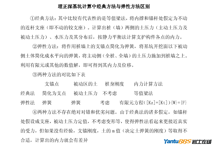

理正深基坑支护设计中的弹性法和经典法到底有何区别,我们设计中该如何使用。往往我见弹性法计算出的内力值比经典法的要大很多。

因为基坑大部分还是位移控制的多一些,根据规范,一般都选择弹性法,经典法无法计算出准确位移。

哦,您说的对。可是运用弹性法为什么内力会和经典法计算出来的结果有那么大的差距啊? {)y4Qp

经典法完全不考虑桩的刚度,如果差别大,也有可能是土的参数选取有问题

弹性法考虑桩土相互作用关系 -%.V0=G(Z
极限平衡法则不然 G!\x c
看看规范 1<83MO;
对于重力式挡墙,一般才采用极限平衡法设计 v<wT`hiKW
其它都按弹性抗力法设计计算

那么按弹性法设计的话有什么特点啊较经典法?
