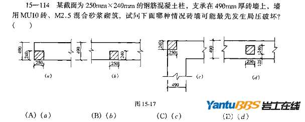

请问答案为什么是A呢?谁知道的请告诉我。谢谢

答案是A,因为A处剪切力为F,B处为1/2F,C、D为压应力,破坏的可能性很小

个人认为,a选项是悬臂式的
