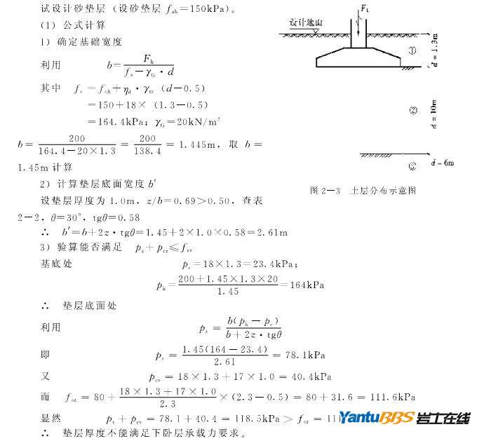

对《建筑地基基础设计规范》GB50007-2002,第5.2.4条,中的rm有点不明白。 {:r8X
规范上说的是“基础底面以上土的加权平均重度”。 %.*?i9}
我现在碰到了一个问题,是算软弱下卧层承载力的问题。 n9Xssl0
如果我的地基原来是淤泥,现在把地基上面3m换填成粗砂,基础埋深2m,也就是基底离软弱下卧层的距离是1m,那么这时,我修正软弱下卧层顶面处的地基承载力时,rm怎么取?是取原来淤泥的重度,还是淤泥和粗砂的加权重度? #4<Rs|K
请高手指导。 LlfD>cN

只看该作者 6楼 发表于: 2010-12-24
取软弱层以上的淤泥的加权平均重度,需注意换填的砂石引起的附加压力

只看该作者 7楼 发表于: 2010-12-27
个人觉得,6楼的解答是正解
