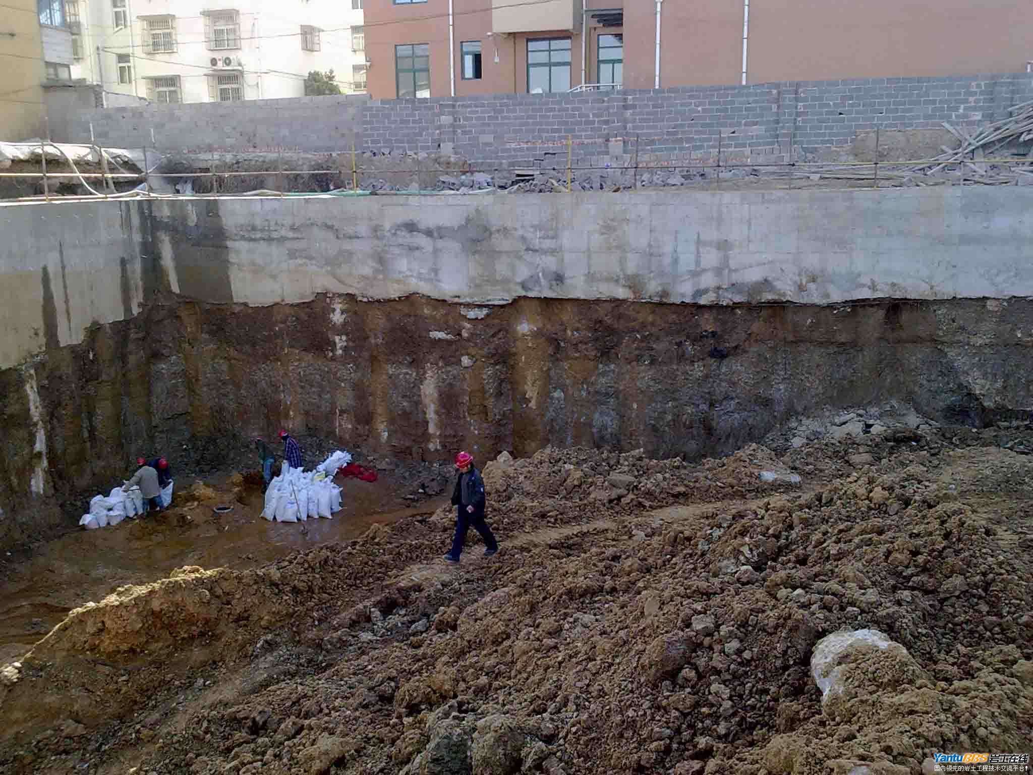

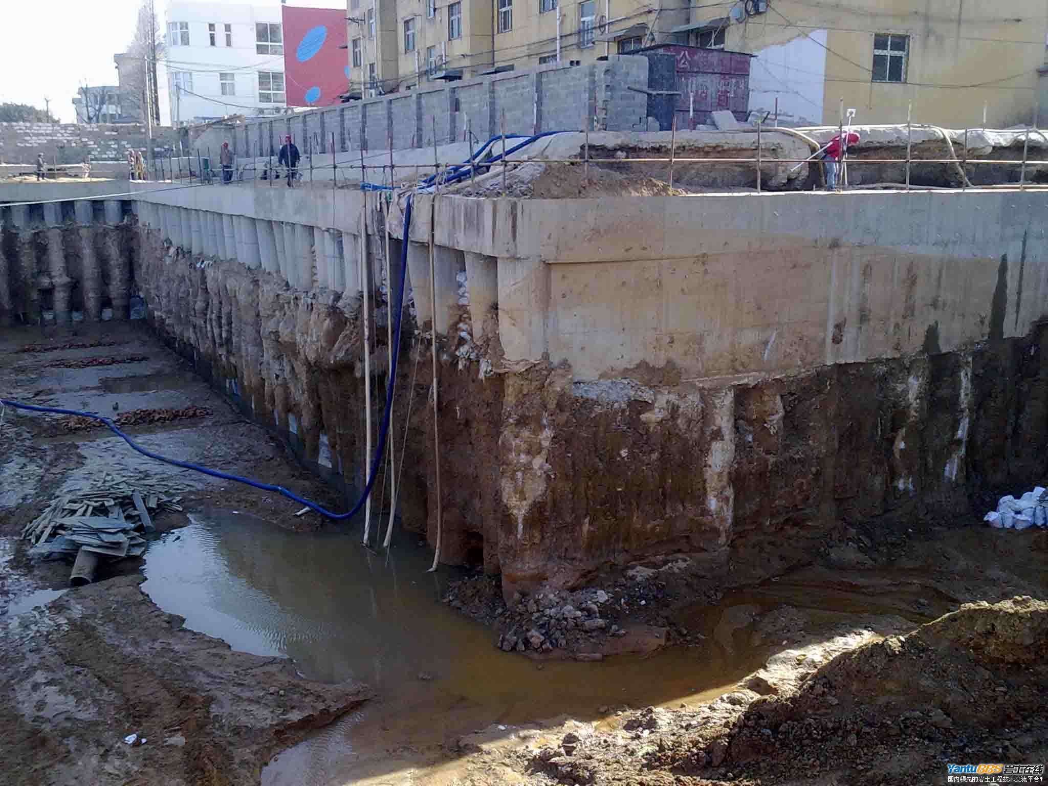

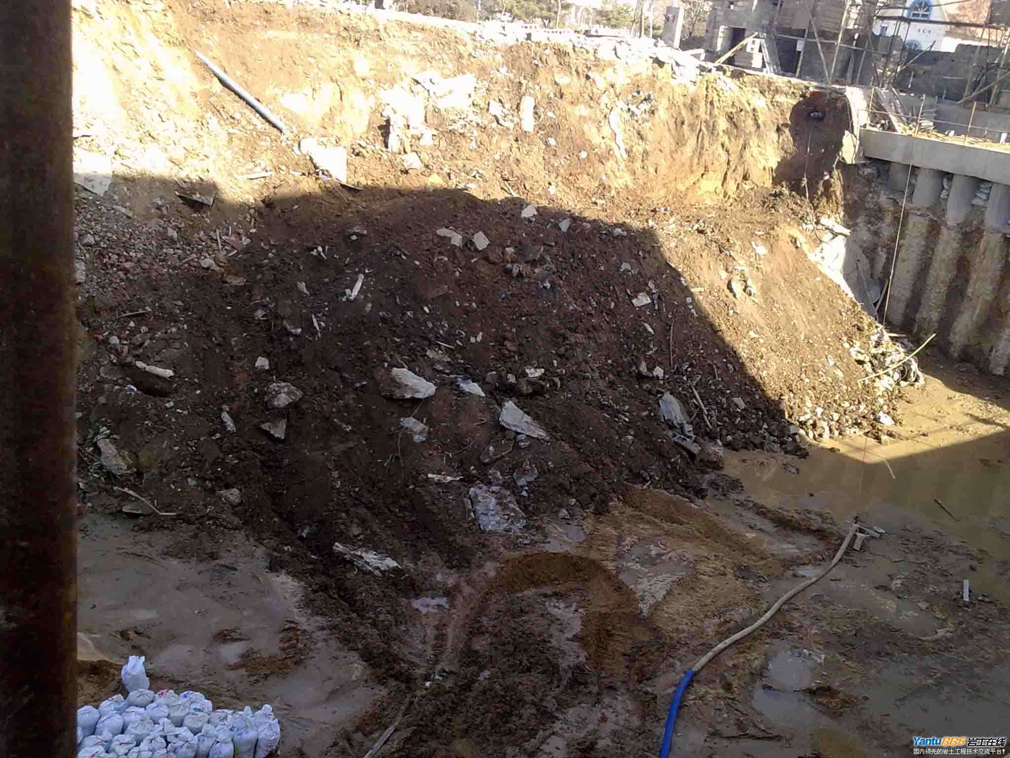

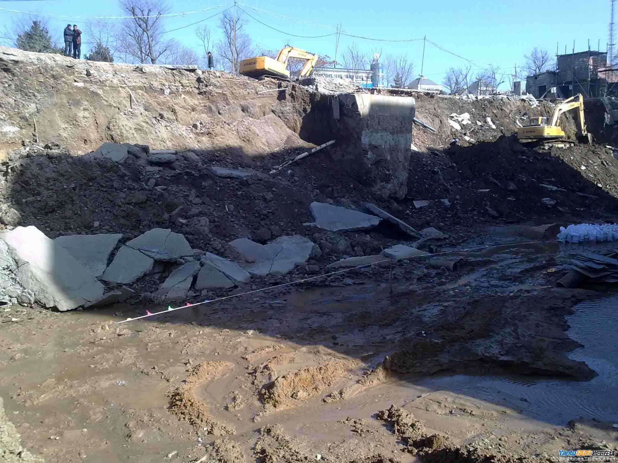

某工程基坑开挖深度约8.5m,表层约1.5m为杂填土,一下至8m为Q3老粘性土层,8m以下为密实中粗砂,地下水水位埋深约7.0m,弱承压。基坑周边3侧因距已建建筑较近,采用单排混凝土桩支护,桩长30m,桩径1m,间距1m;另外1侧因场地狭小不具备放坡条件,故仅采用喷锚挂网的方式,锚杆长约5m,纵向间距2m竖向2m。基坑开挖后,地下水水量较大,一直未能有效降低地下水位,坑底始终少量积水。基坑开挖1个月内侧壁基本稳定,但一段时间后,喷锚挂网的一侧产生了垮塌,大家可看图。另外3侧,混凝土桩顶产生了2~4cm的侧向位移。 3)L#V .
请各位分析下垮塌的原因及后期的补救措施。

还有啊,大家仔细看看

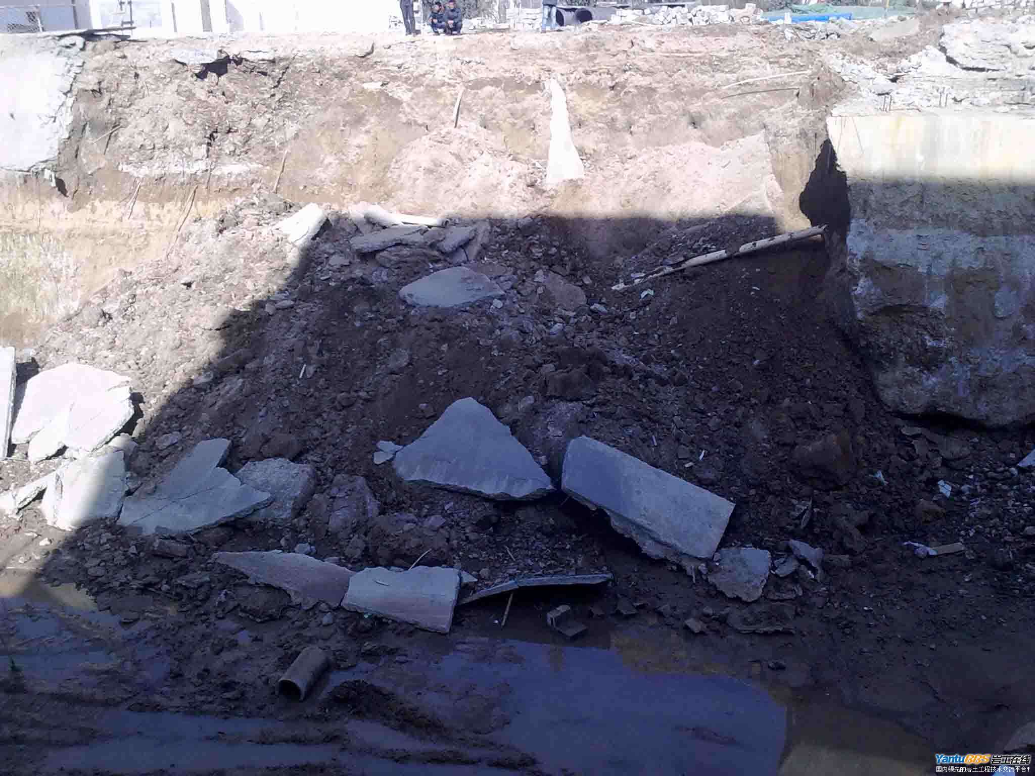

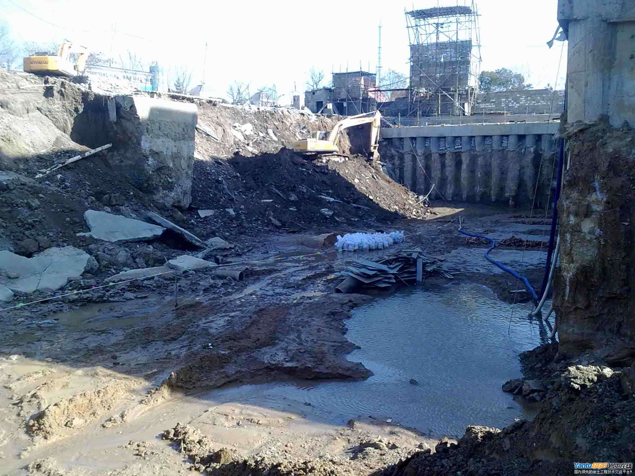

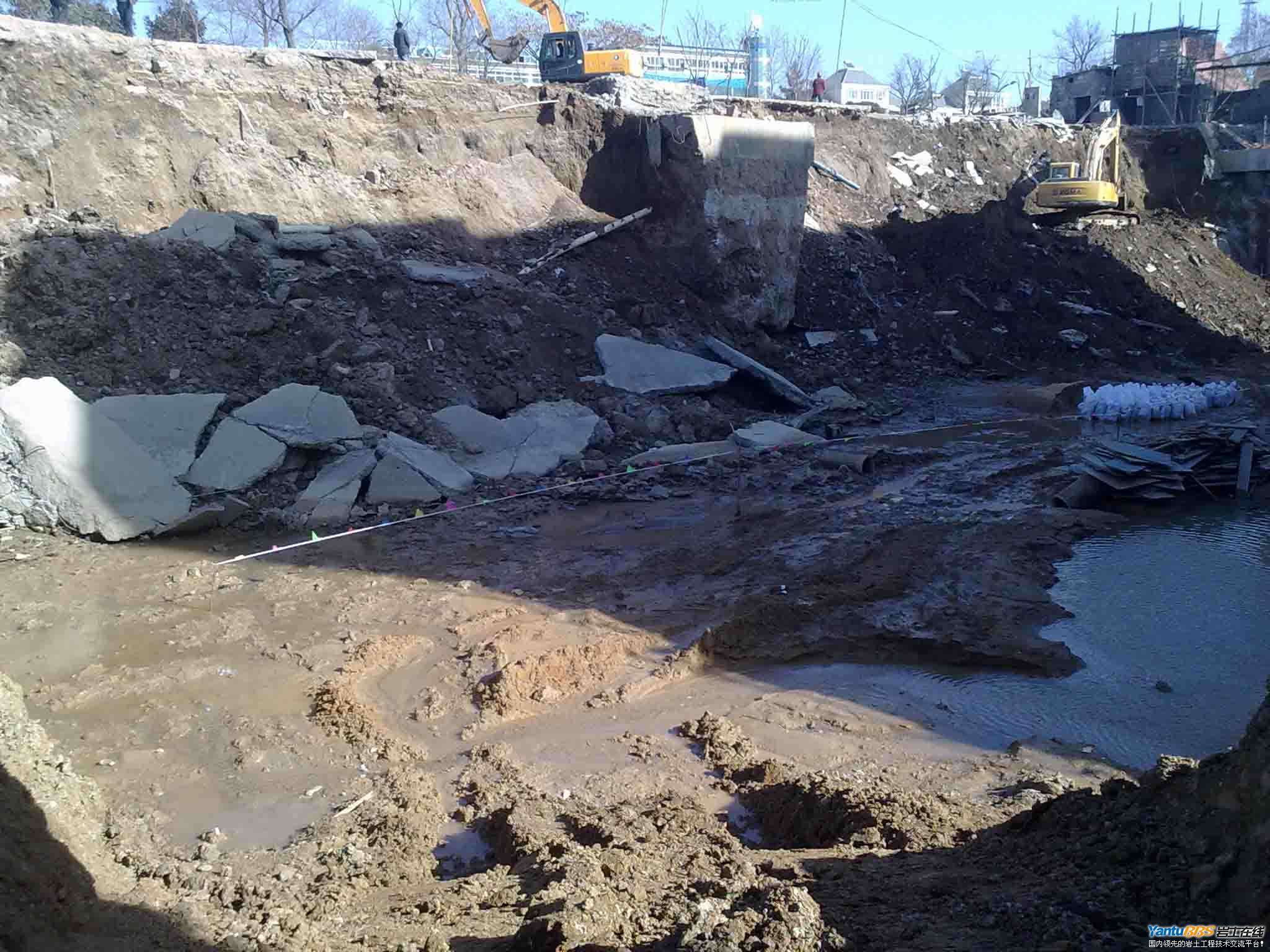

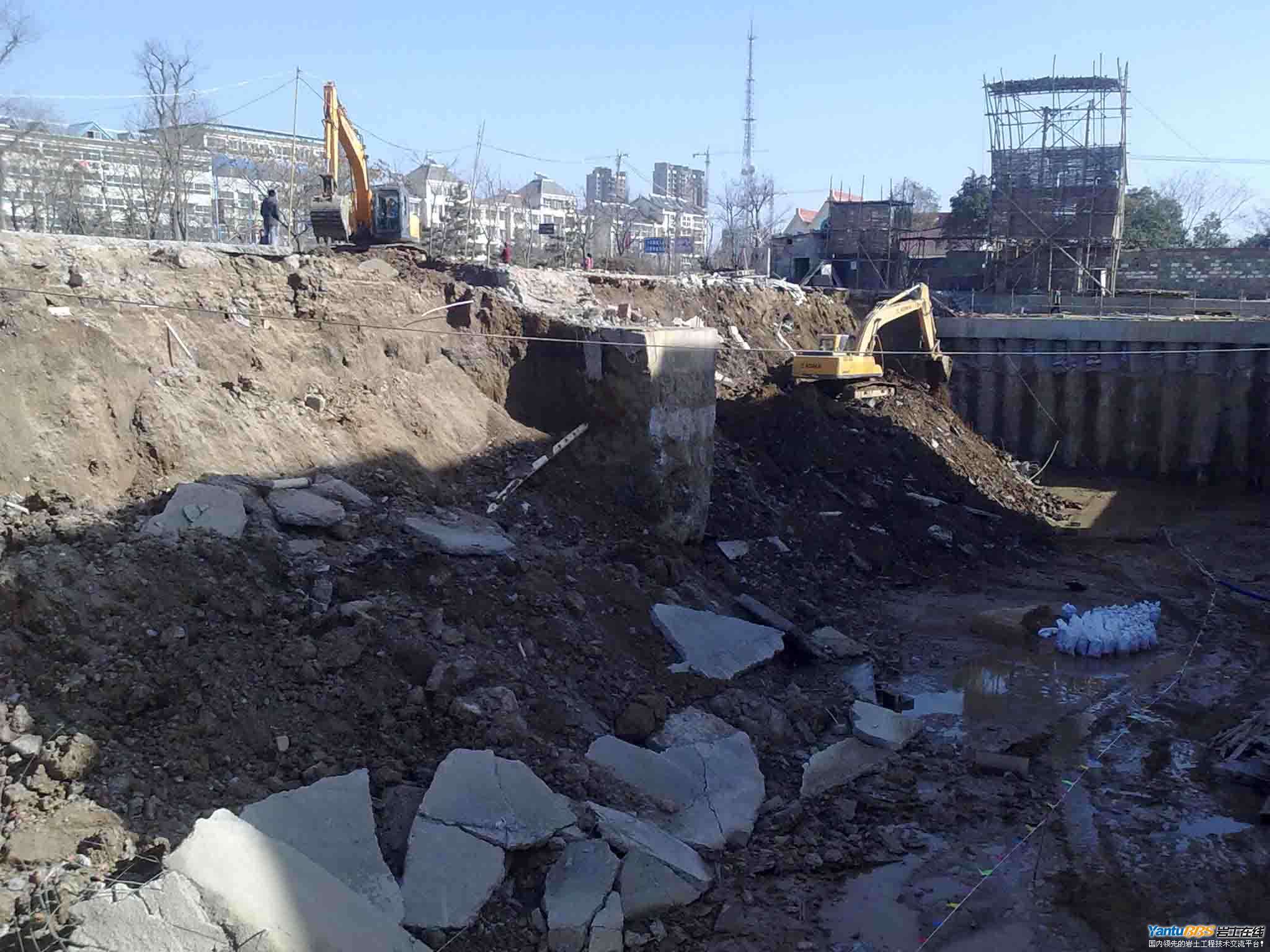

还有2张。忘记说了,垮塌的一侧,放坡仅放了大约3m。近似直立

先周边布井排水,然后施工。

先在基坑中心布置降水井,降低水位再说

呵呵,大家可以看排水管,只有中间有一个。据说还有一个被塌土埋了,其余的是在基坑周围的排水坑里。降水的井点太少了

地下水作孽。

又是一起因为地下水引起的基坑事故。

    地下水是基坑垮塌的主要原因// DOXRU5uP3

地下水引起的。

基坑工程中水必须处理好~ Jz#ZDZkm

地下水原因。。。。。。   必须先做降水
