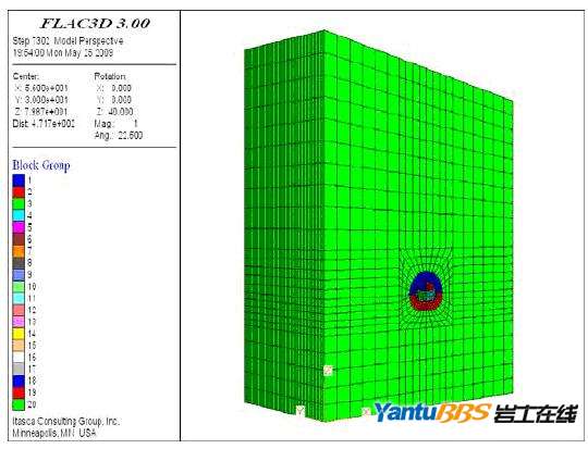

这是我在一篇论文里看到的flac模型,想请教一下高手,他这个模型是怎么建出来的?是加了fish语言,还是采用其他的软件导入的?他建的模型还是很规整的,有些不解,请高手指教。

一般来说,我都会采用ANSYS建模,这样的模型比较简单,分好组以后,导入FLAC3D
就可任意进行赋值计算了

高手都是直接用FISH.
可以到ITASCA官方论坛逛一逛。

这应该直接通过输入命令流建模的!!不需要使用fish什么的!

这个模型ansys导入比较快

用基本命令流就可以,同意3楼的说法

看来还是ansysy建模比较简单易行啊 如果要用fish建模 不知道要去哪里学习下哈

基本单元就可实现,先采用radtunnel单元建立外围土体,后采用radcylinder建立内部土体或岩体,只是两者的坐标在节点处应该保持一致。
