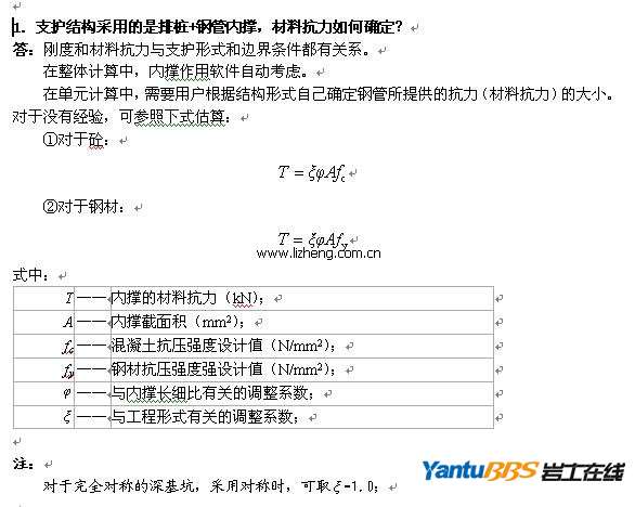

以下是引用理正软件研究院的官方答复: )"WImf:*
1. 支护结构采用的是排桩+钢管内撑,材料抗力如何确定? #dqZdj@
答:刚度和材料抗力与支护形式和边界条件都有关系。 (u]ft]z,-B
        在整体计算中,内撑作用软件自动考虑。 90k|W >
    在单元计算中,需要用户根据结构形式自己确定钢管所提供的抗力(材料抗力)的大小。对于没有经验,可参照下式估算:  elWN-~

以上引用,只是起到抛砖引玉的效果。说明尚不够明确,仅供大家参考。 y`E2IE2o
个人以为可以考虑采用整体计算的分析结果,确定材料抗力调整系数, C@buewk
希望有大侠继续关注此类问题,给予解答————
