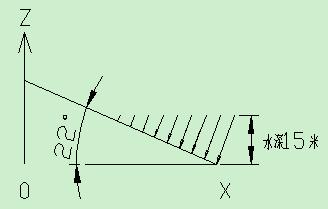

请教各位:FLAC3D中,垂直斜面施加水压力,命令怎么写啊?主要是施加的是水压力,随深度是渐变的,不知命令如何写了,请大家指导,不胜感激!
如下图所示:水深15米,垂直斜面方向水压力。Z轴竖直向上,X轴水平向右,Y轴垂直纸面向里,斜面角度22°。

是用命令“ apply nstress  .............. ”吗,具体应该怎么写呢,主要是应力是渐变的,还要垂直斜面

apply nstress 0  grad 0 0  -1e4 range  z  15  0  plane dip 22 dd 0 ori 0 0 15

参照陈育民老师的 《flac/flac3d基础与工程实例》第231例子,应为apply  nstress  -15e4 grad 0 0 10e3 ran x  x1  x2   z  z1  z2   ,其中x1 x2 z1 z2 为选取你所选取的斜边的两个控制面位置。
