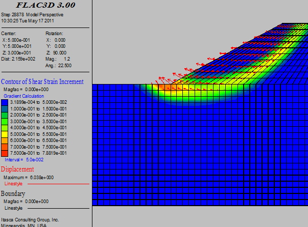

请问什么叫剪应变增量?为什么他能代表边坡的塑性区?
如图哈!
剪应变增量是相对那一时刻的增量?为什么不能用剪应变来表示?
此外,在图上也无法看出来是弹性还是塑性的剪应变增量啊

剪应变增量包括弹性与塑性部分,只有塑性部分才能反映塑性区的分布。剪切带形成只是滑坡的必要条件,而非充分条件啊

flac中的剪应变增量应该是剪应变累计量,因为它随着时步的增加是逐渐增加的,而剪应变率才是应变随时间的变化速率,这里的应变均至塑性应变。
如果剪应变增量及剪应变率均表示一个意思,那就没有意义了,因为剪应变增量除以计算时步即为剪应变率

fengchun521-:flac中的剪应变增量应该是剪应变累计量,因为它随着时步的增加是逐渐增加的,而剪应变率才是应变随时间的变化速率,这里的应变均至塑性应变。
如果剪应变增量及剪应变率均表示一个意思,那就没有意义了,因为剪应变增量除以计算时步即为剪应变率 (2011-06-05 20:00)
我也有这个疑问,各种应变增量和速率如何解读和应用呢?

请问这个剪应变增量、剪应变率和滑裂带有什么关系吗?
还请大神回答下,谢谢
就比如,边坡里,这个剪应变增量贯通,剪应变增量是多大的数值贯通,才能代表它的滑动呢?
同样,剪应变率呢?
