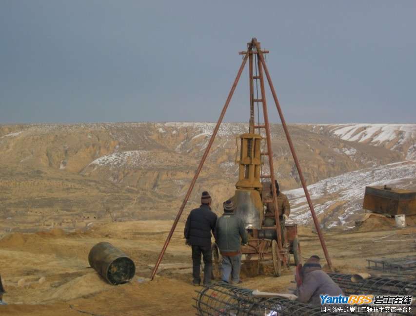

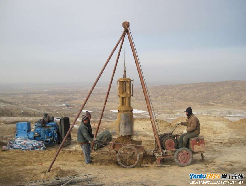

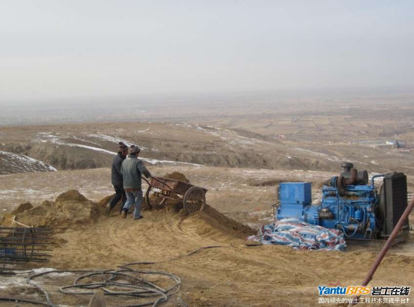

发几张照片,当年施工时拍的,莫见笑。 @B!gxW\C
vnqLcNB H
当时就是用的机械洛阳铲

第一次见这么大的洛阳铲,学习了,感觉像冲抓斗。
