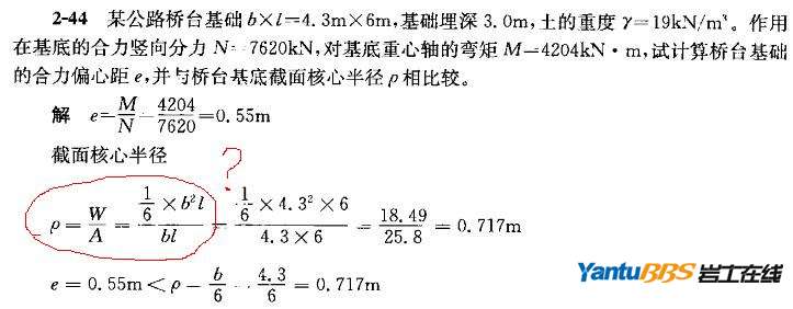

刘兴禄2010版案例分析中2-44题中关于桥台基底截面核心半径p的计算公式是不是错了?另外题中的6m和4.3m哪个是长度,哪个是宽度啊?

没有任何错误。

弯矩是哪个方向的,就用哪个方向的抗弯截面模量。这道题,自己好好体会一下。不要死记硬背,要理解。

单向偏心 一般取长边作为偏心方向 核心半径应为1m。

惯性半径和核心半径不是一回事,核心半径计算公式是r=W/A,W为截面抵抗矩,A为截面面积,而惯性半径又称为回转半径,其计算公式为i=I/A,I为截面惯性矩,A为截面面积。
该题没有错,楼主要好好理解偏心方向、弯矩作用方向和截面抵抗矩计算的方法,不要死记硬背。
