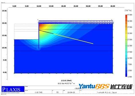

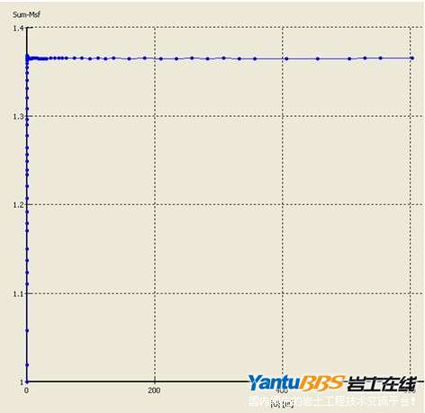

整体稳定有限元分析 >z(wf>2J
k@yh+v5
Zae.MO^C!

有限元分析位移图

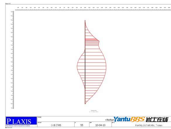

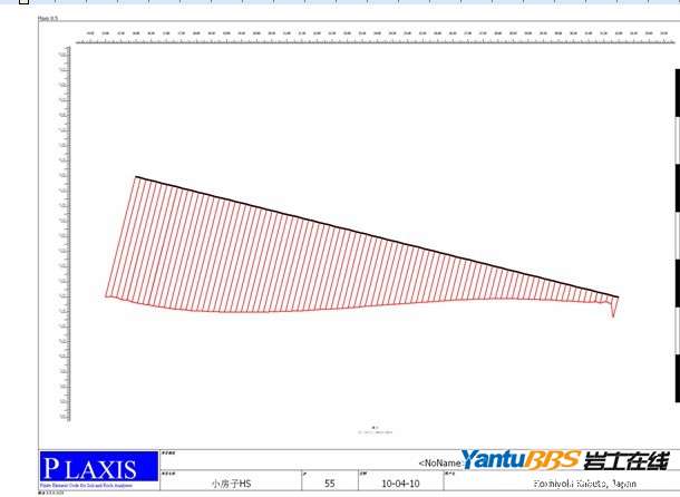

有限元桩身弯矩图及锚杆轴力图

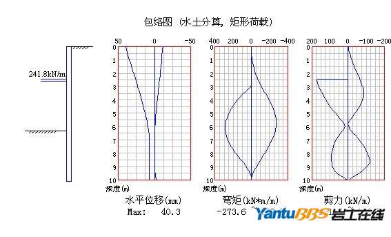

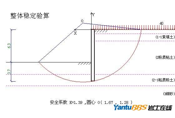

启明星整体稳定及内力包络图
