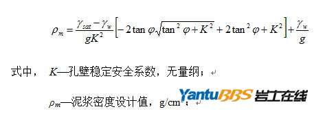

一般是钻孔过程中的缩颈性塌孔,你在这种地层中打孔,圆拱支撑力肯定小于主动土压力,不能自稳,肯定是泥浆护壁,但你可以使用泥浆密度、主动土压力等自己算一下,泥浆比重需要很大才能使得淤泥质土稳定,不至于缩颈塌孔,算了,我给你算一下吧,推个公式,你等一下。

根据主动土压力推的公式,随便输入一个较差工况的淤泥质土,所需泥浆比重要达到1.65了,所以,淤泥质土工况下钻孔灌注桩非常非常难。兄弟搞了这么多钻孔灌注桩,最怕的就是淤泥质土,尤其流塑性的。
