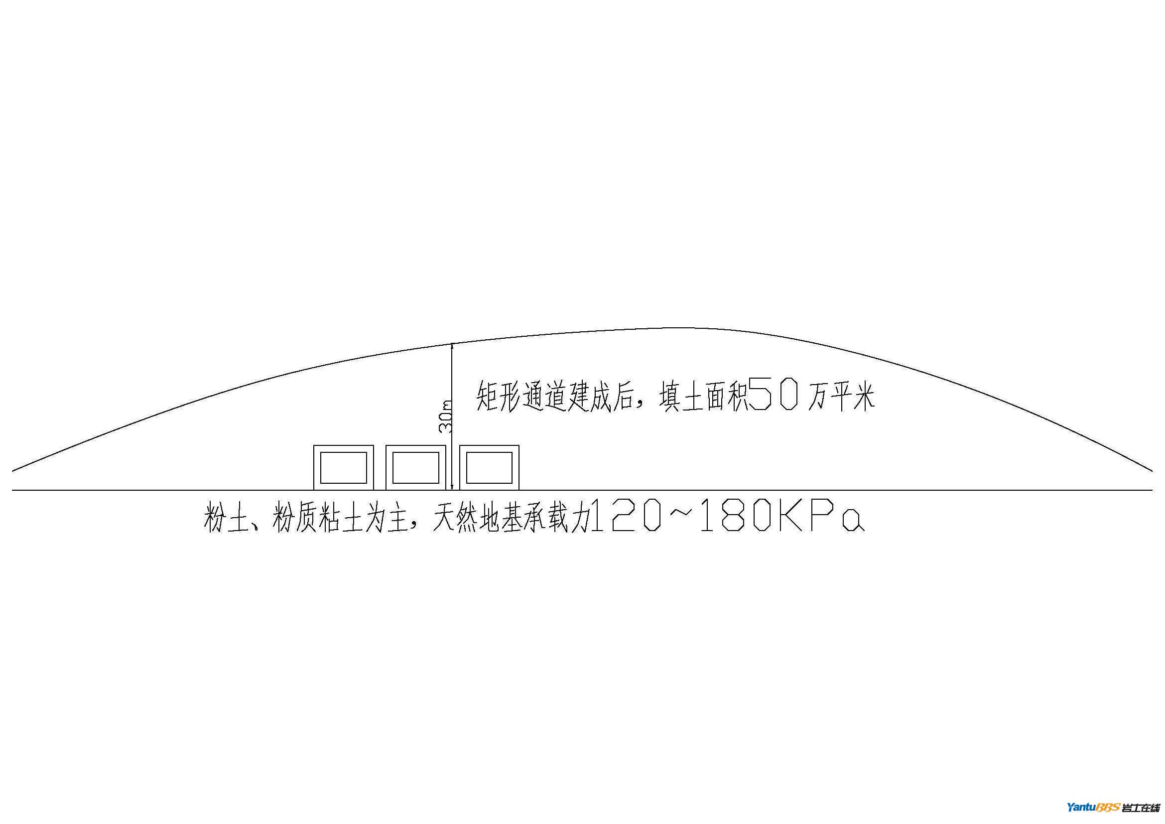

某冲积平原,原始地基承载力只有120~180kpa。下面可预见深度无岩体。地下水位地面下7m左右。
见图。
原地基上先修建好三个独立的箱涵通道,然后在该区域内大面积填土至30m高。
经过计算,三个箱涵地基承载力分别需要500~700KPa。
1、请问,采用复合地基处理后的地基承载力Fao,是否可以进行深度修正?
2、哪种复合地基处理手段能否达到这么高的承载力?
3、本工程地基上需注意些什么问题?

看图估计箱涵的承载力没有那么大吧,是不是搞错了???比如量纲错了???

除了碎石土,一般的粉土、黏性土要提高到这么大的承载力几乎不可能吧

另外500、700kPa是完全不同的概念,不懂了………………………………

填土不能深度修正

是不能进行宽度修正吧?

............你没给涵尺寸,一般的:.撑死不超过100,

填土至30m高,你按深度修正都够了,不用处理了。

怎么会需要那么大的承载力?!
