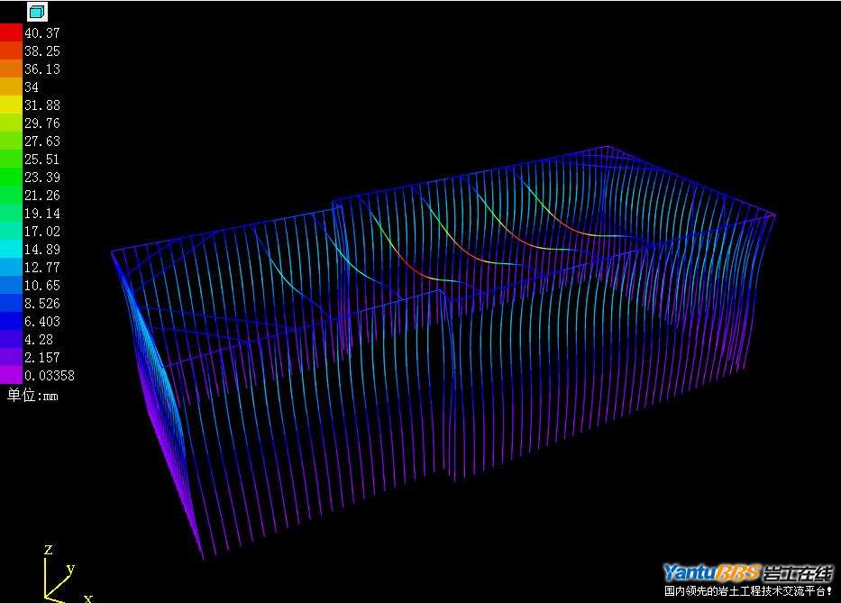

我手头一个模型是,冠梁700*700,内支撑700*600,内支撑底和冠梁底同高。 f9Xa}*
在理正整体计算的第一项方案设计中,我应该怎么弄? [X]hb7-&
冠梁层标高是指冠梁中心线的标高?还是冠梁顶的标高? 4:O.x#p
而内支撑的高度又不能与冠梁层的高度一样,更不能超过。 }Ptv[{q]GE
如果全是按中心线标高算,冠梁层-0.35,而内支撑-0.3显然不行吧,就是设置撑-0.35也不可以。 e2V;6N
如果冠梁层标高设置在0.00,内支撑设置在-0.3?? WEG!;XZ
GoX<d{
我暂时是按照后者去做的。但是这样还有问题就是,后面布置内支撑的时候,理正提供了两个层面,一个冠梁层0.00,一个第一道内支撑层-0.30。 SQU@JKi; g
这样我还能实现内支撑顶和冠梁顶同高的模型设定么? .+?]"1>]
布置的时候,是不是,冠梁布置在0.00层,内支撑以及立柱布置在内支撑层-0.30? ALO/{:l(
_ Dz*%
还有立柱的问题,立柱的立柱底标高是取基坑低还是立柱桩底的标高? _D{FQRU<YD
如果去立柱桩底,统一数检就会提示立柱底部标高超出基坑深度范围。不过还可以继续计算,只是计算结果是否正确我就不知道怎么判断了。 5$> buYF
<v_Wh@m
边界约束的问题,我看理正说明书中说,一般情况下不用设置约束,而我的内支撑是钢硂结构,立柱基坑面以上部分是钢格构柱,这样的话,内支撑与立柱的节点是什么形式的约束,是刚性的么(即全固定)?钢硂内支撑和冠梁的节点以及冠梁的角点应该是刚性节点吧?这种情况下我需要设置约束么? EFI!b60mc
rc>}3?o
还有荷载问题:单元计算时,我设定超载是15的,在整体计算中,就是内支撑布置阶段,我的荷载要怎么加? v)|a}5={
是冠梁和内支撑上均设置15的超载?还是就冠梁上加而内支撑上不加? 1/ j >|
(实际设计中,要求内支撑不作任何载重的基础) h\Y~sm?!`
(gvnIoDl0
不好意思,还是一堆的问题,劳烦坛里高手解惑!十分感谢! %q;y74

冠梁层标高是指冠梁顶的标高 Ny`SE\B+/
立柱底标高是取基坑底标高 rbv
钢筋砼内支撑和冠梁的节点以及冠梁的角点应该是刚节点 P<[) qq@;
立柱与钢筋砼支撑是铰
