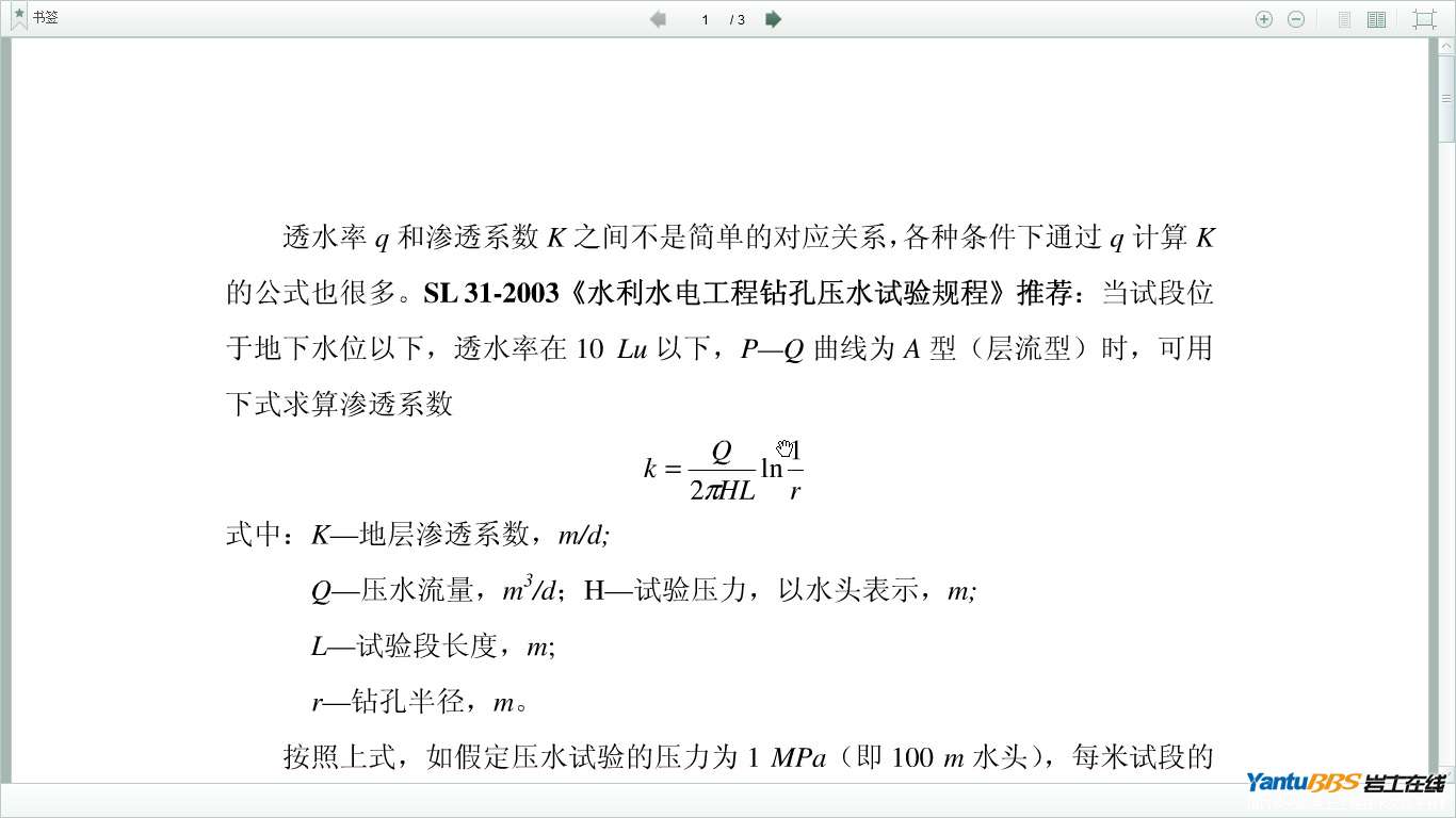

吕荣值的定义,楼主可以查找百度百科或者其他搜索引擎知识库。
吕荣值和渗透系数之间的关系,yantubbs论坛有相关帖子:http://www.yantubbs.com/read.php?tid=22162
吕荣值和渗透系数之间更详细的关系,有百度网友发布:
以下是截图:

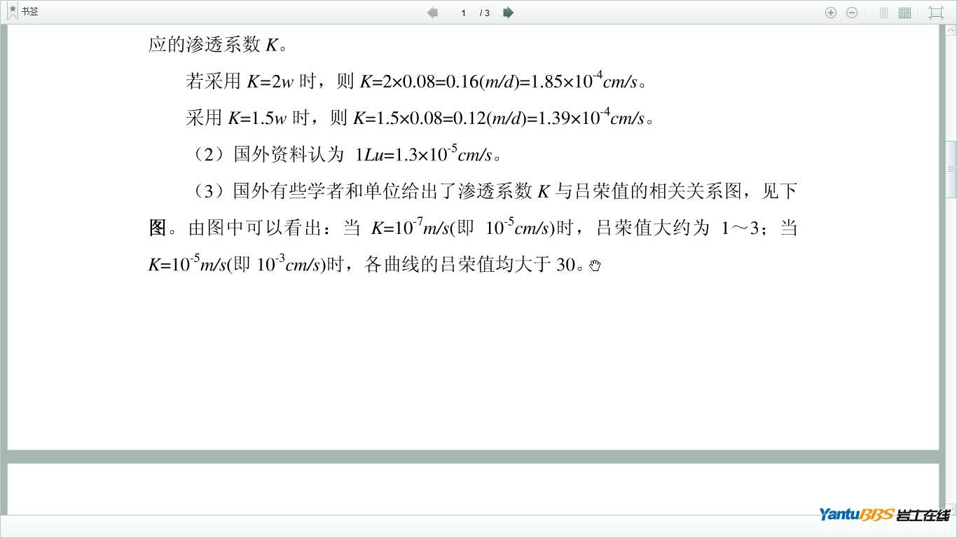

离线z402429283
1060
670
3497
只看该作者 3楼 发表于: 2011-07-30
以下是截图(续):

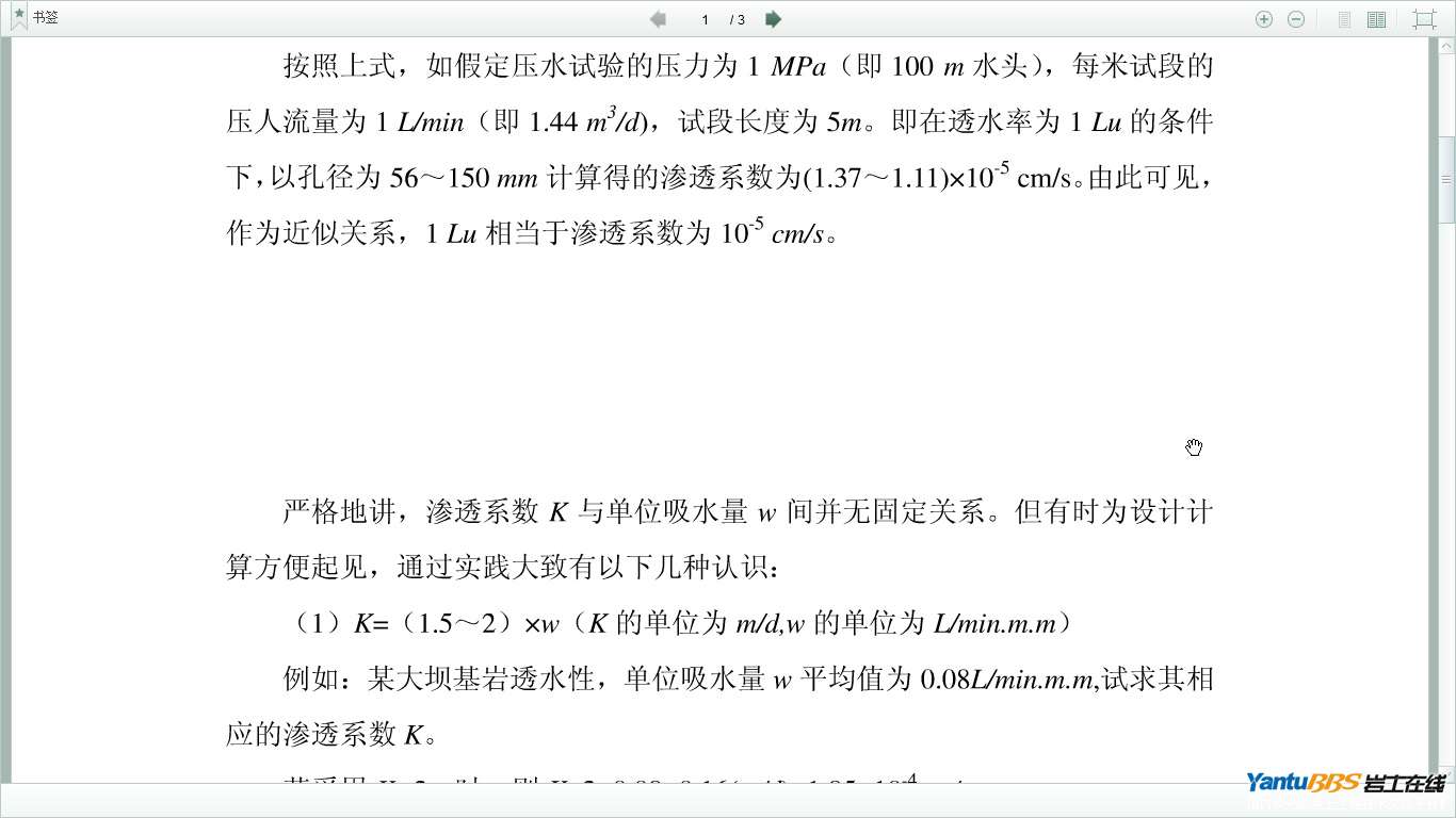

离线z402429283
1060
670
3497
只看该作者 4楼 发表于: 2011-07-30
以下是截图:
