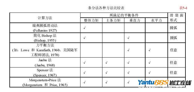

先直接上题:
答案是ABD,
讨论:A和B问题不大,都是圆弧滑裂面。C可以为非圆弧滑裂面。
对于简布法,我认为是折线性的,这个为什么还选呢?感觉答案就是AB

只看该作者 6楼 发表于: 2011-08-04
晕,JANBU方法不适应圆弧?

只看该作者 7楼 发表于: 2011-08-05
janbu法适用于各种滑动面

只看该作者 8楼 发表于: 2011-08-05
回 楼主(hhu_awin) 的帖子
选AB
CD都可适用于各种滑动面
从 基坑工程手册 中截图出来的:
