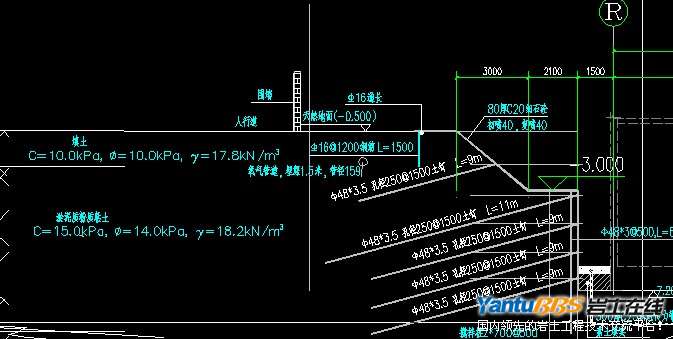

本基坑采用上部放坡,下部复合土钉支护,在开挖时变形非常大,现在的水平位移已经达到21cm,搅拌桩上也没有看到裂缝,搅拌桩应该是断掉了吧,对这种情况应该如何处理比较好?其实际挖深6.7米。该如何分析其产生原因? DZL(G [

首先,淤泥质粉质粘土的变形本来就大,不适合做锚固段,下段淤泥质粉质粘土的临空面坡度太大,需要有较大变形才能达到主动土压力状态,可能你在开挖时临空时间过长,时空效应比较明显

地下水为在地表下1.0米,图示坑底再向下都是淤泥质粉土

图片中Phi是内摩擦角吗,它的单位怎么是KPa,不是“度”?如果是“度”,那我感觉这指标比较高,至少对于淤泥质软土来说是高了,去掉一个10还将就。 ocW`sE?EED
是否设计采用的地层物理力学参数有误?施工过程做有稍微细一点的变形观测吗,而不只是挖到底之后才测?如果做有观测,才能判断是否产生整体滑移、倾覆、坑底软土隆起;同时可以采用两三个工况反算,可以判断出是否参数有误。先查明原因才会有比较好的、针对性的处理方案。 Vx0Hq`_14
