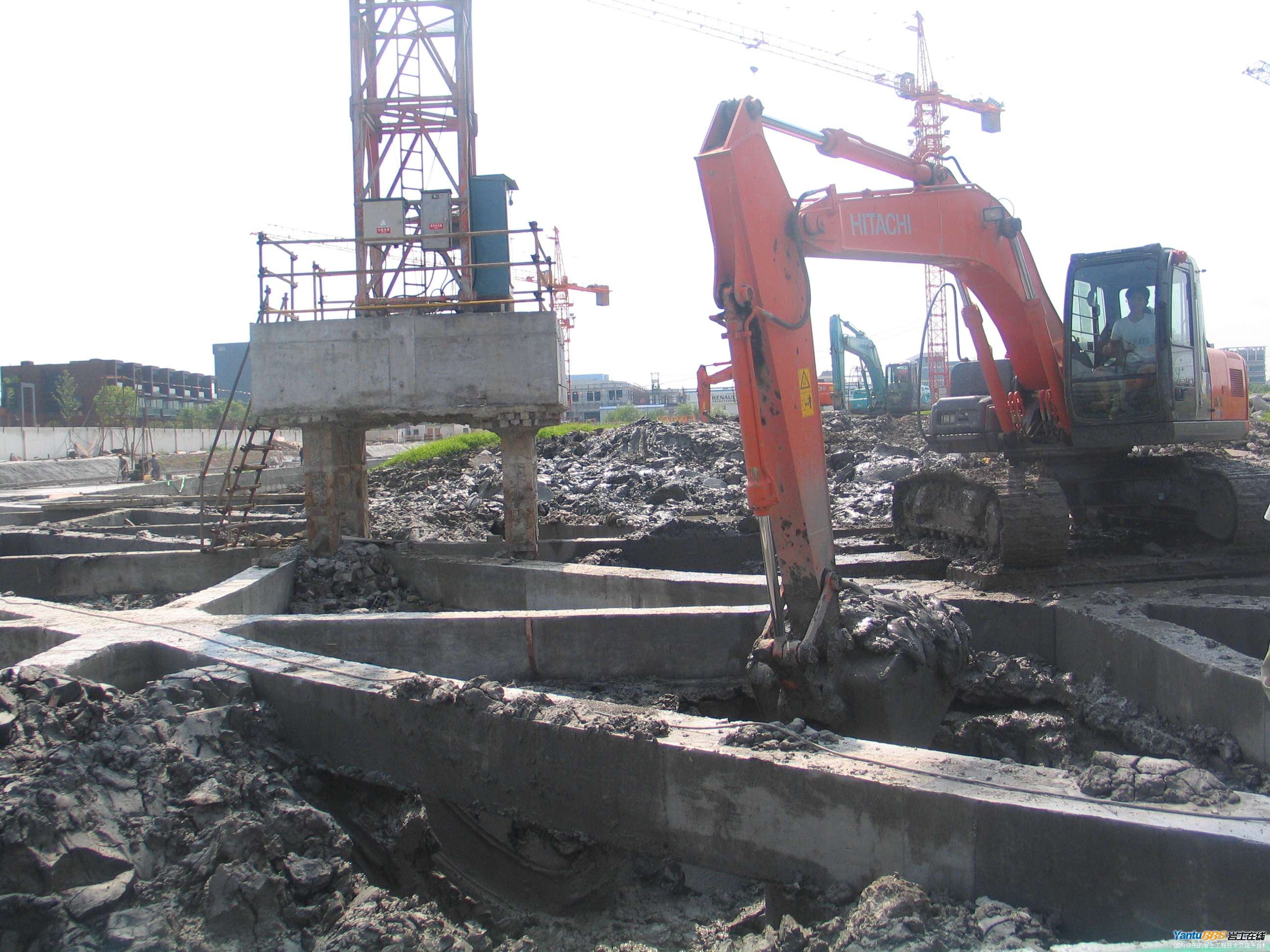

基坑开挖深度为5.5m,工程中为预应力管桩(业主为节省造价),土性 rR Kbs@1M
很差,基坑开挖范围内全部为淤泥质土,抗剪指标极差。 ^}SP,lg'
8Z&M}Llk
(可以判定为流塑状的吗?) ,LE15},
现在基坑开挖,如何保护工程桩,望各位老师不吝赐教

这是个内支护工程,工程桩采用管桩,且场地土层较软,一般情况下,管桩均能施工至桩顶设计标高,即桩顶实际施工标高应与设计标高相差不大,可用机械挖土至桩顶设计标高以上300~500mm后用人工清至设计标高即可。

老师您好,谢谢您的回答,现在的问题是在基坑开挖过程中,由于土性很差,工程桩容易偏位,这个该如何处理呢

开挖之前施工粉喷桩进行被动区固

这个造价是不是有点高?听施工单位的意思是做个什么应力释放沟什么的,搞不懂,现在工程桩移位都有20公分了

都内支撑了还嫌搅拌桩造价高?! 4Q!|fn0Sv
5.5米深度的基坑,厚淤泥土我们这里采用搅拌桩+钢管土钉。 想再套造价就被动区加固。 hj=qWGRgI

淤泥中管桩偏位是常见危害,主要外因是开挖不均衡导致管桩受侧向压力引起;内因则是管桩本身细长、接口焊接质量差等;应在施工前就引起高度重视,偏位后再处理就麻烦了
