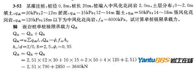

中风化的花岗岩是软岩还是较硬岩啊?这将直接影响到这道题目的计算结果

这个题解法是错误的

只看该作者 4楼 发表于: 2011-08-22
改取1.27而不是0.95吧

引用第3楼xing8于2011-08-22 22:06发表的  :
这个题解法是错误的
是的,这个题里多了个2.51

桩基规范表5.3.9下,注1:极软岩、软岩指frk<=15Mpa, ......
本题中,frk=6000kPa=6Mpa<15Mpa,属于极软岩、软岩。

这个是伪命题。
中风化花岗岩frk=6MPa本身就是错误的!
不是说力学试验结果错误,而是分层错误。这个应该划分为强风化!
中风化(普通)花岗岩的强度正常应该在20~30MPa范围(统计值,一般最小不小于15且裂隙较发育等),微风化、未风化的强度一般大于60了(不小于50,否则就是有影响因素的指标)。
