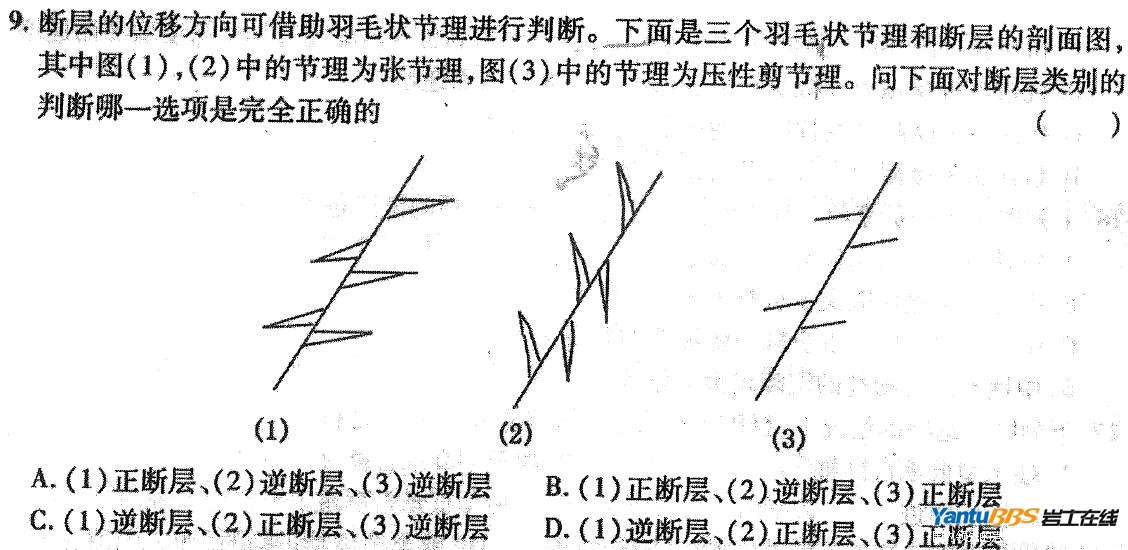

这个真不会做,请高人指导。

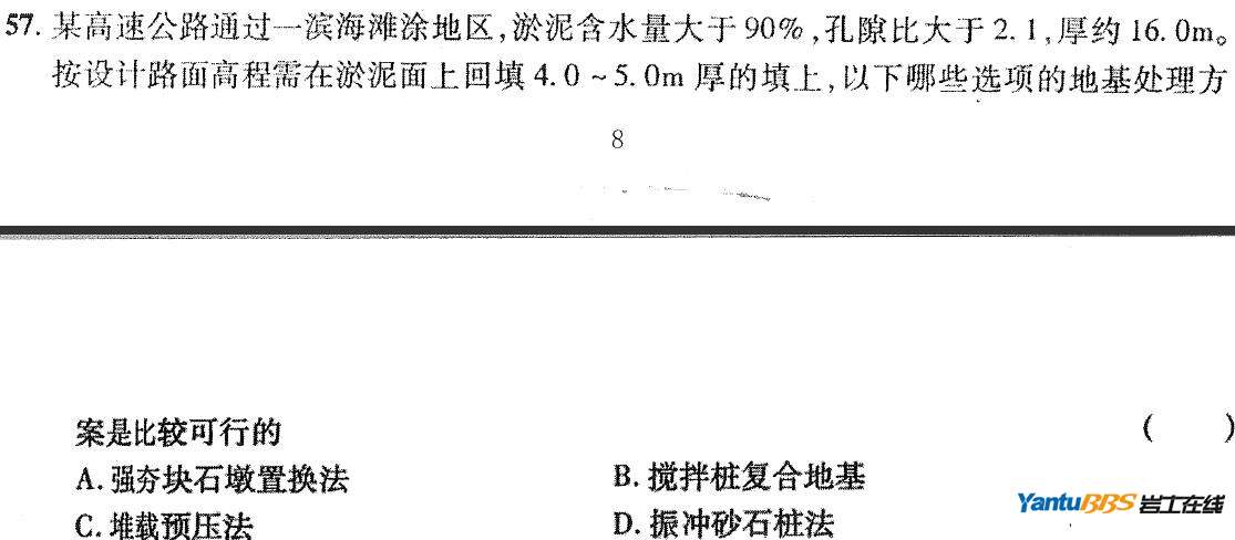

答案CD,B深沉搅拌法为什么不行?

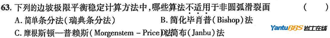

答案ABD,D貌似是非圆弧滑动面吧。

第9题看铁路工程地质手册。是上面的原图

57题,我觉得堆载预压法不适合,因为要处理约16m厚的淤泥,预压法是不合适的,这个成本也高……

那个B 选项是不是含水量太大呀!

第九题选A,题中告知了1、2为张性剪节理,3为压性剪节理,再由上下盘的破坏形态可知;1的上盘向下运动,下盘相对向上运动,故1为正断层;2的上盘向上运动,下盘相对向下运动,2为逆断层;3的上盘向上运动,下盘相对向下运动,3为逆断层,

57题选 BC
A的处理深度不够,只有7米
D的沉降过大,不适宜(高速公路对沉降要求很严)
天行健,君子自强不息

63选AB
CD均可用于任意滑动面

63ti 于海峰的答案是h有D是错误的吗
