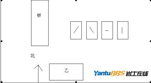

甲新建,埋深大于乙,请问乙西山墙的裂缝是哪个?

应该是第一个

应该是第二个吧。

应该是第二个吧

我也觉得是第二个

是第一个

北侧沉降大一些,应该是第二个

应该是第二个

第二个。。。。。。。。。。。。。

应该是第一个 比较一下膨胀土的破坏就知道了

第二个,这题跟有一年真题很香
