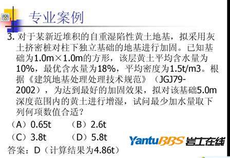

3. 对于某新近堆积的自重湿陷性黄土地基,拟采用灰土挤密桩对柱下独立基础的地基进行加固。已知基础为1.0m×1.0m的方形,该层黄土平均含水量为10%,最优含水量为18%,平均密度为1.5t/m3。根据《建筑地基处理处理技术规范》(JGJ79-2002),为达到最好的加固效果,拟对该基础5.0m深度范围内的黄土进行增湿,试问最少加水量取下列何项数值合适?
(A)0.65t      (B)2.6t
(C)3.8t      (D)5.8t
地基处理规范有:Q=V*ρd*(Wop-W)*K
根据自重湿陷性黄土地基处理范围要求,局部地基处理每边不应小于基底宽度的0.75倍,并不小于1.0m,因此地基处理体积:
V=(1+1*2)*(1+1*2)*5=45
ρd=ρ/(1+W)=1.5/(1+0.1)=1.36
K为1.05~1.1,鉴于求最小加水量,此处取K=1.05
Q=45*1.36*(0.18-0.1)*1.05=5.2t
题目答案中并无此结果,请教各位是解答是否有问题,如果没问题,选D答案可以不?
