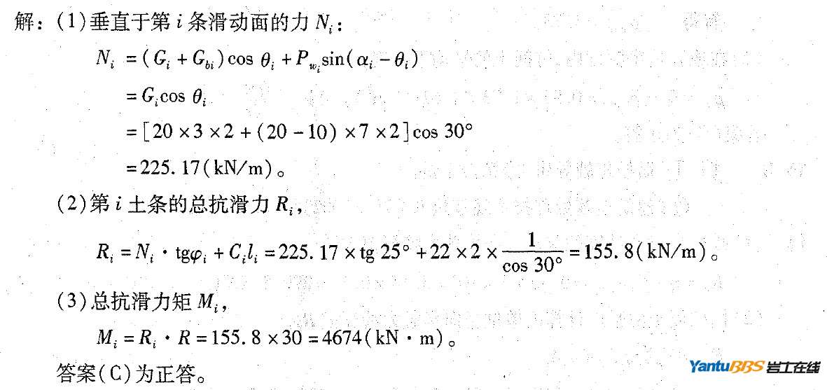

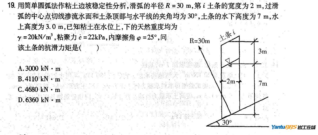

在拿到这题时,第一反应是圆弧滑动,找到《碾压土石坝规范》,附录D.2.1里面的瑞典圆弧法,算出D.2.1-2分子上的力,答案是4109,所以很自信的选了B
可是后来看了答案
傻眼了,采用的边坡规范里面的,这个对抗滑力矩的定义不一样啊。
犯愁了。应该选哪个规范呢,我还是认为选瑞典圆弧法的没错啊?

你自己理解错了而已,土石坝中的公式计算是对于没渗流来说的,u仅是孔隙水压力,你看图中水面是平的,你在看下本题中的水面。。
本题是分渗流期间的稳定分析,存在渗流,如果放个测压管,里面的水位高度是不一样的。想了解更深,可以参考陈仲颐版土力学里面有相关的说明。

多谢,这样解释就合理了。
