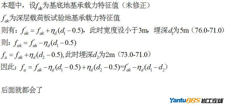

深层平板荷载试验得到的应该就是fa了,不用再修正了呀,这样左、右基底fa=350有问题吗?

现在基础埋深不同 边载影响就不同  所以要重新修正

0.84m的算法是对的。

此题,要细心,首先看怎么会室内低于室外地坪,可以知道这是地下室。然后就可以判断室外地坪应该是原来的自然地面,显然原来的深层板试验是在5米深度做的,现在基础埋深变成了3米,所以要反修正一下。

引用第7楼main2于2011-09-13 08:59发表的  :
如何反修正呢?
离线main2
58
8857
只看该作者 9楼 发表于: 2011-09-13
就是按照5米反算出fak,然后再按3米修正就行了。这个历年题目有参考答案
