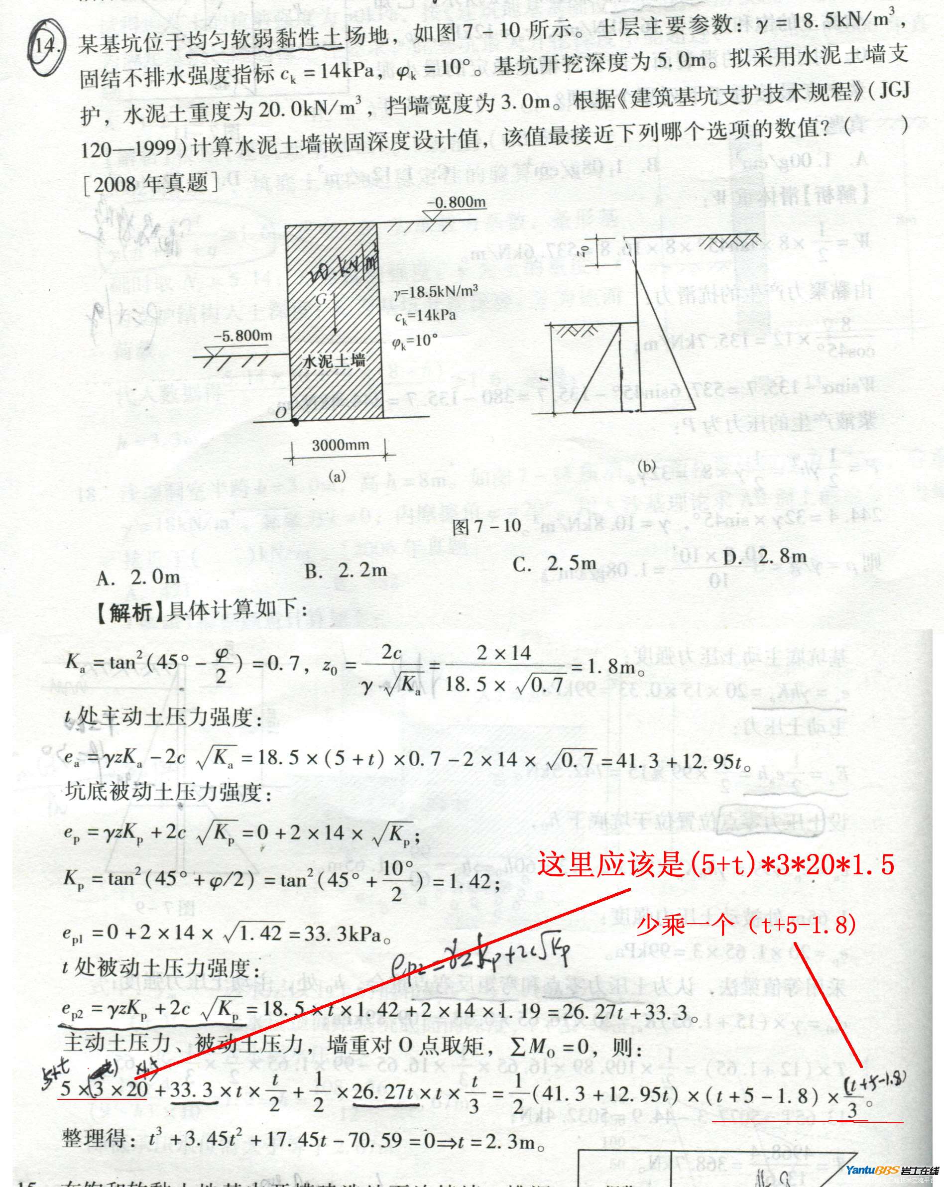

[疑难诊断]08年一道案例题答案是错了? [复制链接]

回 楼主(浙大土人) 的帖子
这题按 附录表A.0.2计算
查表,fai=10度,delt=14/(18.5*5)=0.15
n0=(0.55+0.35)/2=0.45
hd=1.1*0.45*5=2.475
选C

只看该作者 2楼 发表于: 2011-09-13
你做的对,我和你算的一样。

只看该作者 3楼 发表于: 2011-09-13
有同感~!
真题答案不是准确!!!

只看该作者 4楼 发表于: 2011-09-13
真题很多地方错误啊
