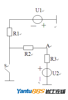

图所示 U1=U2=12V   R1=R2=4kΩ   R3=16kΩ  S断开后A点电位 和 S闭合后A点电位分别为多少?
答案为 -4V  和  2.4V
为什么呢?谁能帮我算算 想看看过程  谢谢了!!

12+12+ix24=0    I=-1A    Ua=-1x16+12=-4
ixr2+ixr3+u2=0   i=-0.6A    UA=-0.6X16+12=

回 1楼(chenzhihua1) 的帖子
虽然有点迷糊 不过还是万分感谢
  小声问问 这个电流方向是从哪到哪? 电压有方向吗?
  A点的电位是哪点相对于A点的电位啊?   有零电位吗?
不好意思 物理知识都忘了

电流在电源外部从正极流向负极,电压没有方向,A点的点位当然是A点相对于零电位的电位,接地处电位为零
