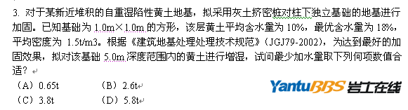

我按照《地基处理规范》65页14.3.3式计算:
Q=45*1.36*(0.18-0.1)*1.05=5.4t,
不知道是哪里错了,哪位知道,给我个解释,谢谢

应该是答案错了,你的我认为正确

我也是找不出错在哪里了,但是我觉得可能是哪里考虑的不周到

选大一点的系数1.07
