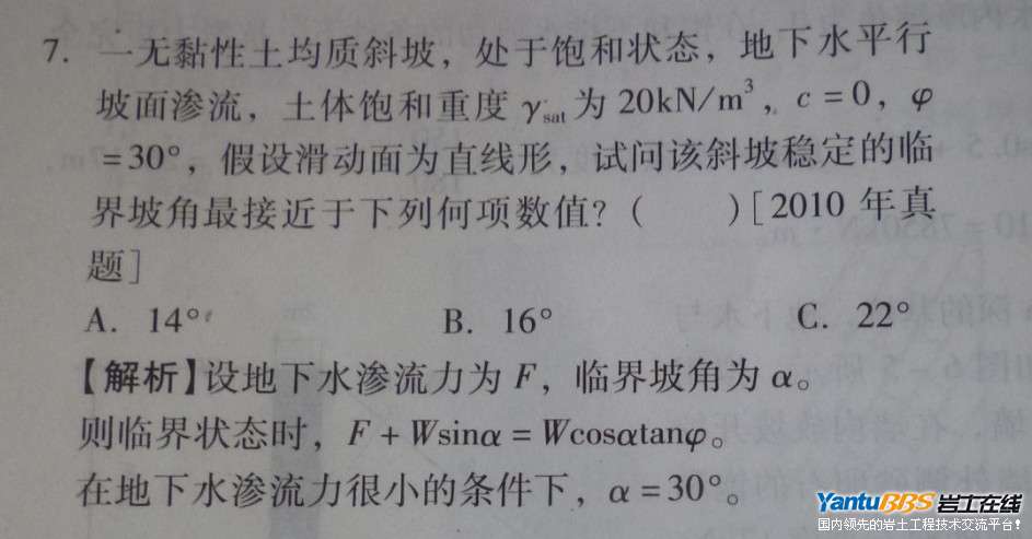

这道题如何考虑渗流的?

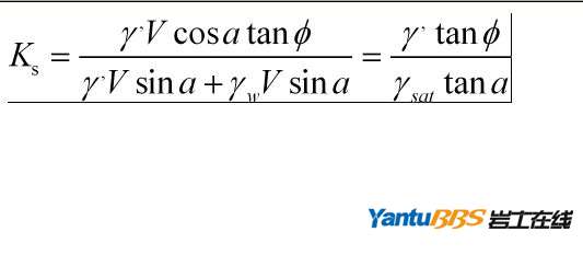

渗流平行坡面,动水压力方向 alfa和坡面角 theta一样
结合边坡规范 5.2.6 加 5.2.4 可知,10cos alfa tan theta/(10sin alfa +10sin alfa)=1, 得到alfa =16.1

不过这样计算好像也不对,因为渗流平行坡面,alfa不等于theta

选16.1   这题太简单了吧

看土力学教材就可以

据此公式即可算的,约为16°

原来如此 !!!!!!!!!!!!!!!!!

计算结果是16.1

我觉得不应该这样计算,题目中给出了渗透力,设单位体积,渗透力为1*sina *10   重力为1*20=20 分量分别为20*cosa*tan30=10sina+20*sina  此时求得a=22°
根据各位大侠的回复 我想了一下觉得有道理在考虑浮力的情况下用有效重度进行计算; 上面的公式变为设单位体积,渗透力为1*sina *10   重力为1*10=10 分量分别为10*cosa*tan30=10sina+10*sina  此时求得a=16.1°

引用第2楼jijian于2011-09-14 19:14发表的  :
相等,这是最不利情况。

8楼有道理,我也同意答案是22•

8楼没考虑土是浮重度
