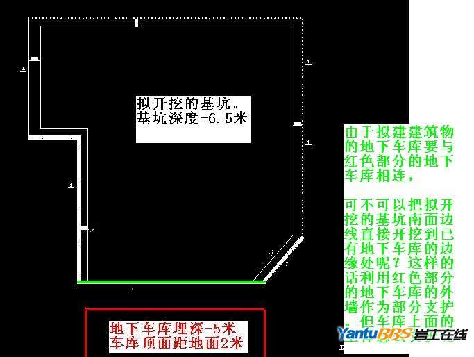

拟建建筑有地下车库,要和现有的地下车库相连 9Cd=^Im5
:hO B
拟开挖基坑南面可否直接开挖到南面建筑的地下车库呢

原则上不可以。 {<IHiB35q
地质条件好的话,也没有问题。

好像一般都不能搞那么近吧?

如果是两个车库全部联通,结构将来要连在一起的,可以开挖,但你的原基坑埋深和拟开挖基坑埋深不一致,要考虑这个高差范围内的支护体系,由于原车库结构已做完,要防止由于支护不当造成的变形或开裂。

谢谢高人指点,请问有什么具体措施吗

主要看原车库采用的是什么围护结构,如果原车库采用的是土钉之类的,那么直接开挖到原车库就可能会出现开裂的现象;如果原车库采用的是围护桩,则可以直接采用原围护结构开挖。 j`u2\ ;
我遇到过的情况和你的有些相似,也是2个基坑先后开挖,且后者连通前者,但后者开挖的深度比前者浅,且均采用了地下连续墙。

楼上说的对,看原来的支护形式,还有看土质是什么情况。

要根据已有基坑的支护情况、以及新基坑的支护情况决定

这个是要开挖的比原来的深。我也很头疼啊,用地下连续墙造价太高了,甲方不同意的。所以我采用SMW桩,SMW桩下部(低于原有地下室底面)用锚杆。

地质条件还不错你还用SMW底部家锚杆的形式吗??如果原基坑不是土钉墙支护就可以放坡挖到原车库,如果是。就不要动了。用水泥土墙做支护不可以吗,SMW加锚杆造价也不低了
