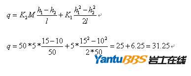

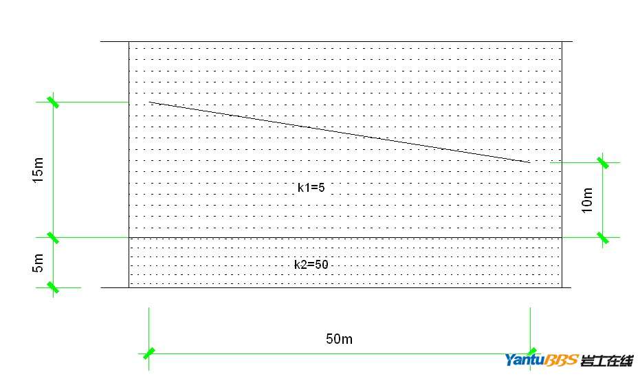

题目

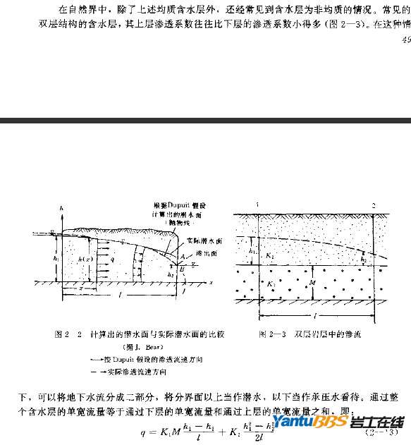

在薛禹群老师的地下水动力学中50页有相关的公式
考试中我是按平均算的,计算貌似一样,都是31.25
