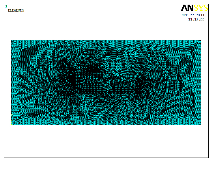

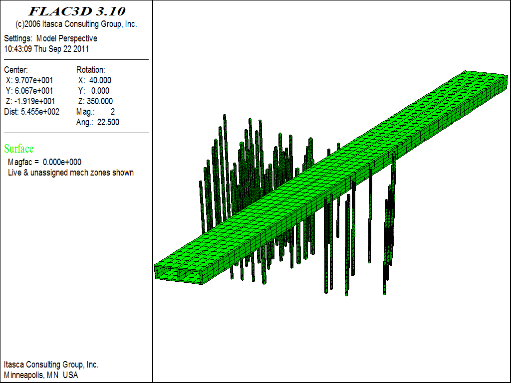

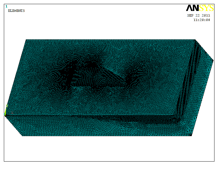

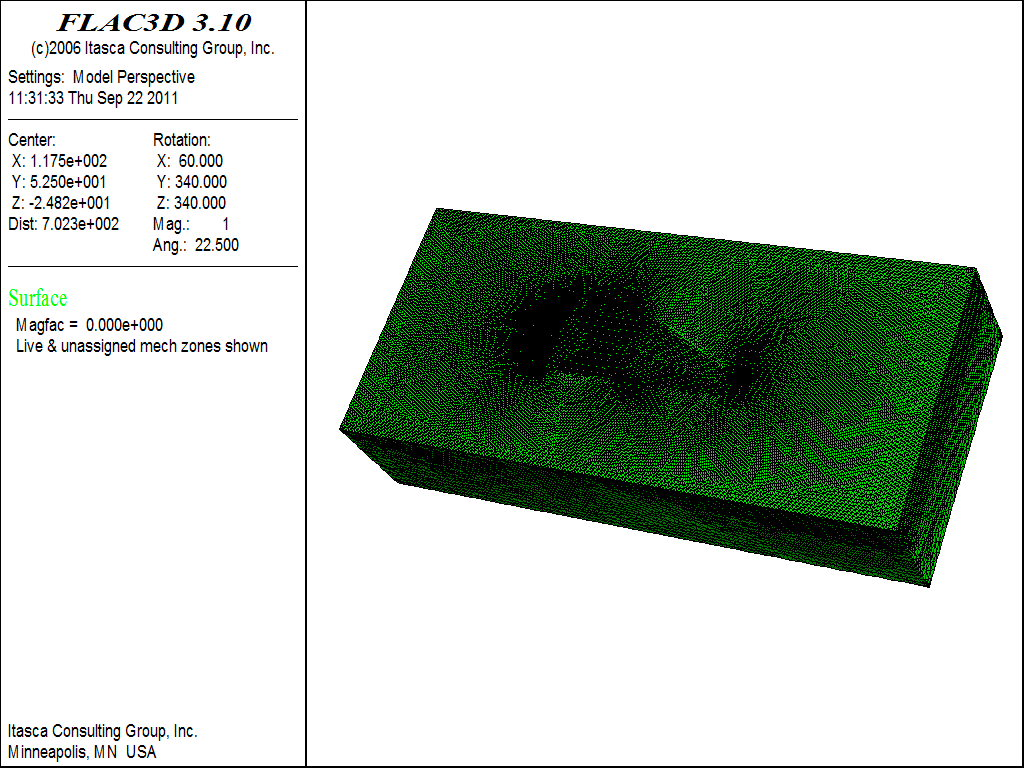

工程实例一:
       一栋60多层的混合建筑,桩基(Caisson Foundation),地铁隧道从建筑中间穿过。政府和地铁公司要求分析地下室开挖及建筑建成后对地铁的影响。Flac 3D网格。
离线robinson8408
78
只看该作者 2楼 发表于: 2011-09-23
回 楼主(robinson8408) 的帖子
工程实例一:
       一栋60多层的混合建筑,桩基(Caisson Foundation),地铁隧道从建筑中间穿过。政府和地铁公司要求分析地下室开挖及建筑建成后对地铁的影响。Ansys网格。

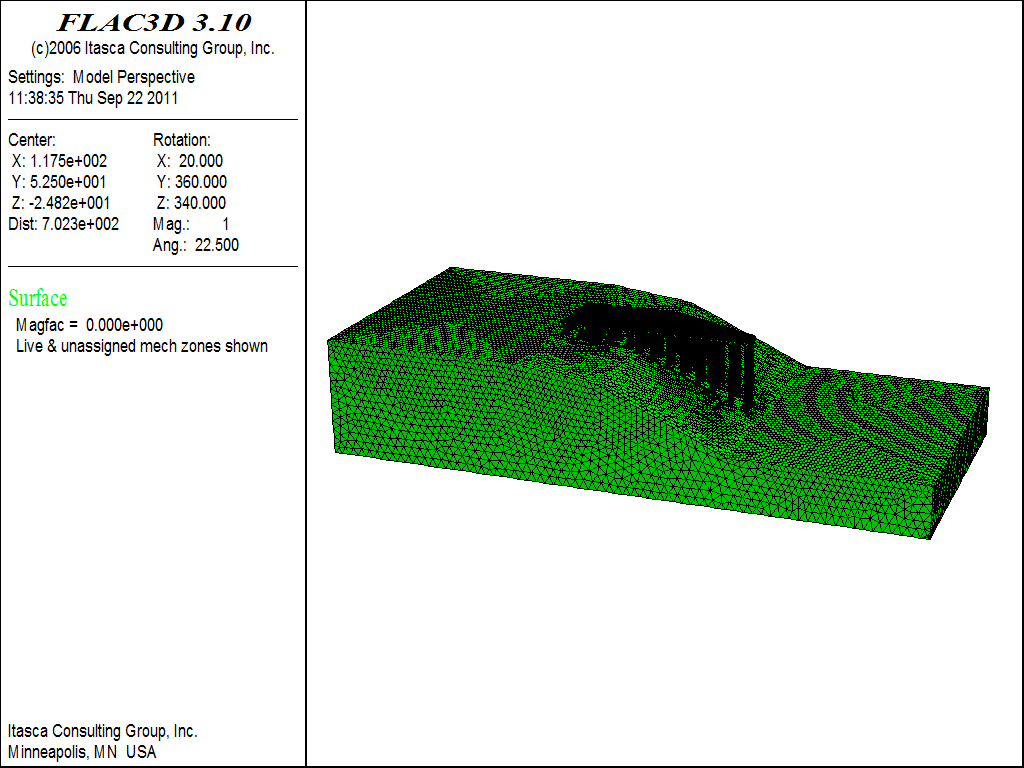

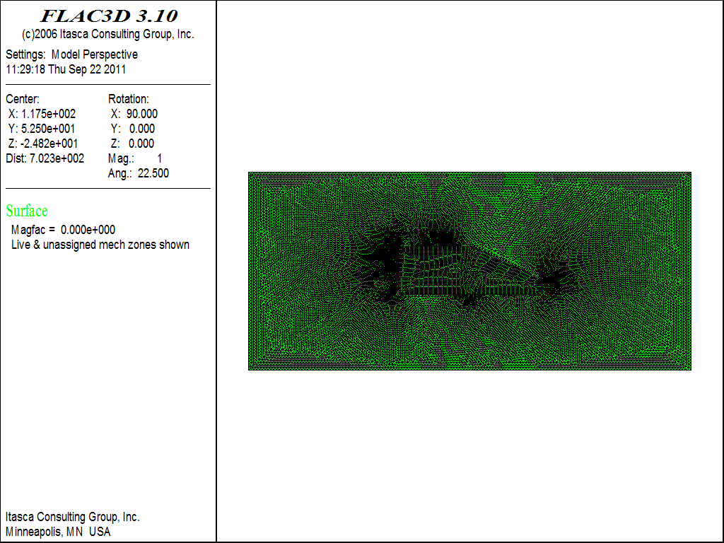

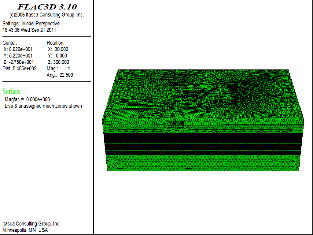

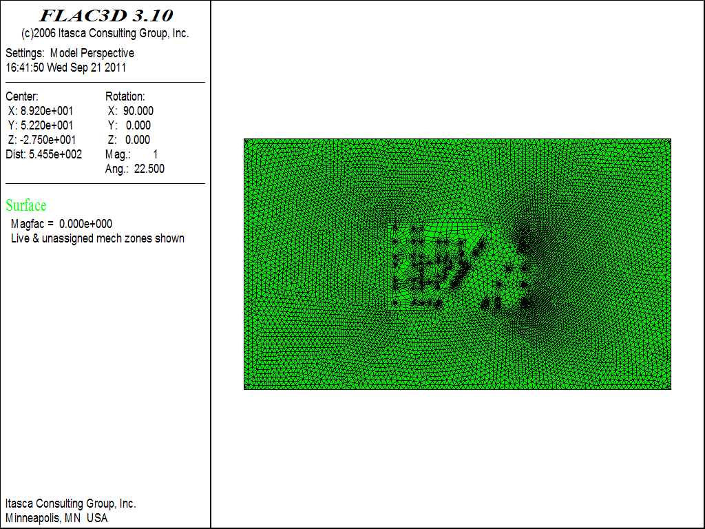

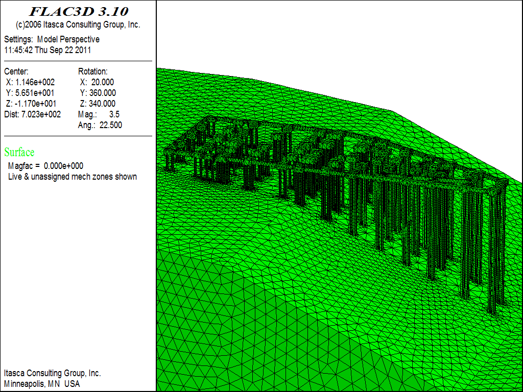

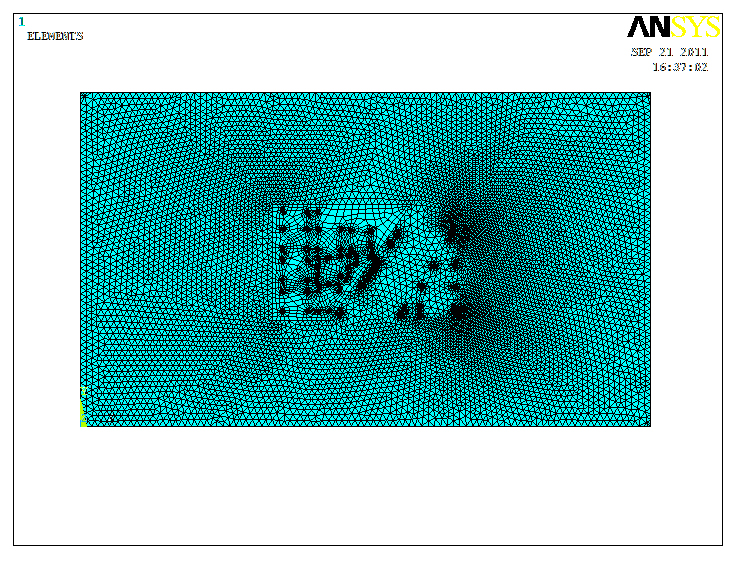

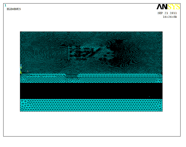

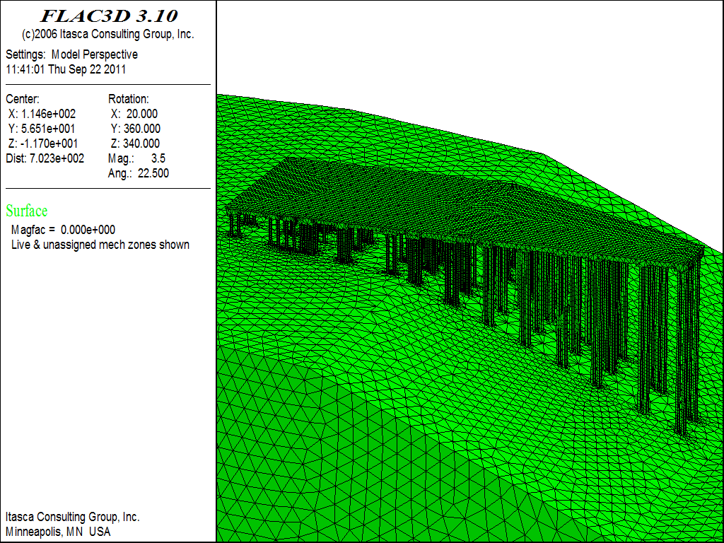

工程实例2:
       一栋30多层的住宅建筑,基础由CFA桩、H型钢、桩帽、地基梁、结构底板组成。临近河边,无地下室以免影响地下水的流动。松软Fill地基,有倾斜的基岩,从6米深到30米深。基岩浅处用CFA桩,基岩深处用H型钢。地基土不得进行加固,以免影响地下水的流动。因此,桩的抵抗风载和地震的水平抗力需要检验。Flac 3D网格。
离线robinson8408
78
只看该作者 4楼 发表于: 2011-09-23
工程实例2:
       一栋30多层的住宅建筑,基础由CFA桩、H型钢、桩帽、地基梁、结构底板组成。临近河边,无地下室以免影响地下水的流动。松软Fill地基,有倾斜的基岩,从6米深到30米深。基岩浅处用CFA桩,基岩深处用H型钢。地基土不得进行加固,以免影响地下水的流动。因此,桩的抵抗风载和地震的水平抗力需要检验。Flac 3D网格和Ansy网格。
