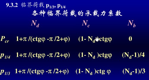

论坛上看到好多选项都是A  Pc<p1/4<p1/3<pcr
有这个选项吗?我记得答案是pcr<p1/4<p1/3<Pu。考临塑荷载,临界荷载,极限荷载。
pcr是临塑荷载,p1/4与p1/3是临界荷载,他们的承载力系数如下
所以答案是pcr<p1/4<p1/3<Pu。

同意,你记得的没错,我的理解很简单,pcr是即将出现塑性区的荷载,p1/4与p1/3分别为塑性区发展为最终塑性区的1/4,1/3时的荷载,而极限荷载为塑性区发展完全即将破坏的荷载,所以大小依次递增。

一楼回答的很清楚,回答的很本质
楼主对比的系数更是很直观,这个问题是地基承载力很关键的一个问题
