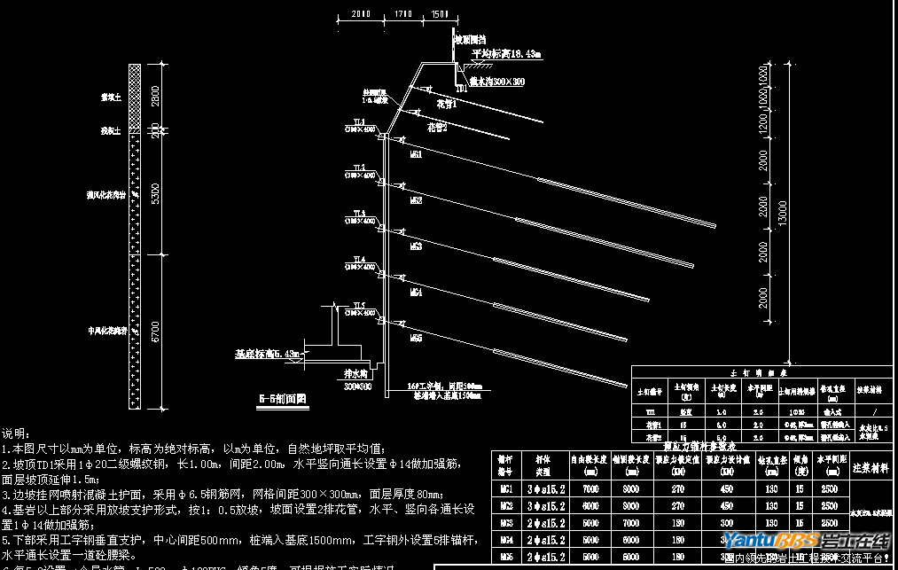

针对这个单元的设计,大家觉得有没有什么参数需要优化的?肯望大家不吝赐教。 {.p.?
特别是锚杆(索)长度、没孔布置数量等的建议。 ~}Xus?e
我们设计基本是按上图来做,但是用理正深基坑计算结果是:下部几排锚杆配筋面积不够。 z p E|
大家觉得上图的设计合理吗?请给予指点。

上面2m多是填土 at: li
下面全是强风化、中风化花岗岩 YW7W6mWspS
不知道周边环境怎么样 d1b] +AG4
如果周边没什么建筑物的话 !+l'<*8V
这个设计很不合理,太浪费了,完全没必要 ;cor\ R
不明白你怎么会算不过 =Zd(<&B K
不知道你的强风化土层强度怎么样 o NtFYY
如果好一点的话 ekM? ' 9ez
直接来个放坡+挂网喷砼就能解决问题,0.5的坡比可能就行

周围没有放坡空间 d#k(>+%=Q
强风化承载力1200KPa

我想请教一下就是现在的情况下,我的锚杆设计 是否合理??

中风化锚杆间距可以增大到两米半

若算不过 猜测是 指标偏低了。。

我主要是指的大家设计的时候,通常下部锚杆长啊还是上部锚杆长》???另外就是我前两排锚杆用了3个15.2的钢绞线,下边3排锚杆用了2根15.2的钢绞线,这方面大家觉得合理吗??? )vp0X\3q`

latchkey:我主要是指的大家设计的时候,通常下部锚杆长啊还是上部锚杆长》???另外就是我前两排锚杆用了3个15.2的钢绞线,下边3排锚杆用了2根15.2的钢绞线,这方面大家觉得合理吗??? D=tZ}_'{t
 (2011-11-06 12:40)  7|rH9Bc{U
d,<ni"
通常来说滑裂面内的锚杆部分是不起作用的,要设置为自由段,根据划弧形状,应该是下部锚杆要短一些。锚杆采用钢绞线根数是根据设计值来确定的,一般越大下面锚杆所需提供的力越大

晴文玉禾:通常来说滑裂面内的锚杆部分是不起作用的,要设置为自由段,根据划弧形状,应该是下部锚杆要短一些。锚杆采用钢绞线根数是根据设计值来确定的,一般越大下面锚杆所需提供的力越大 (2011-11-07 17:31)  <p@Cx
L/3A g* ]
你的意思是不是要把下部锚杆改成每孔3根,上部锚杆改成每孔2根啊??

钢绞线根数是要根据锚杆抗拔力设计值算出来的

中风化花岗岩还需要打锚索吗?直接开挖就可以了

下面的锚索短也正常,滑裂面以外的长度为有效长度,滑裂面本是基坑上部大于基坑底部,用理正软件计算时可能会发生这种情况。
