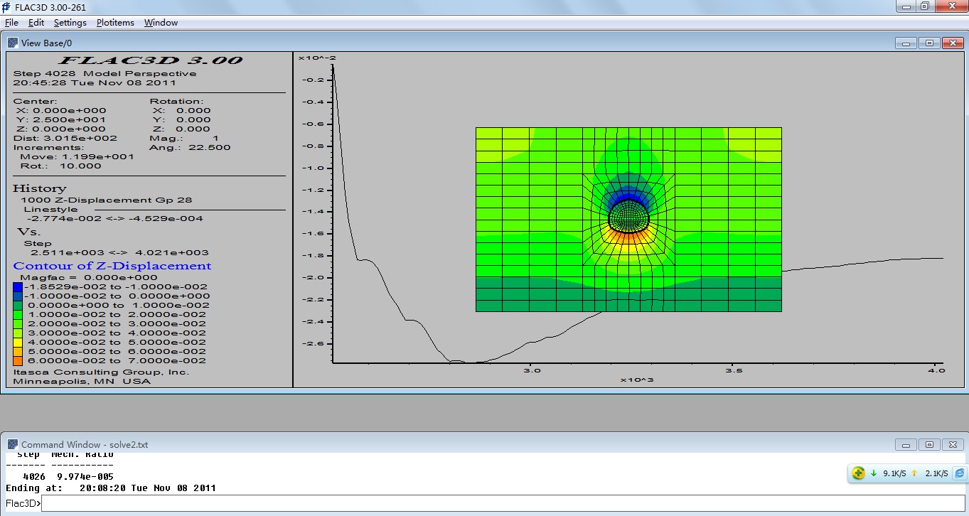

怎么拱顶下沉曲线先下去有上去了啊

无命令 无介绍 我们怎么知道呢?

yangxin546:[表情] 无命令 无介绍 我们怎么知道呢? (2011-11-08 20:53)
set logfile qdn921
set log on
rest chuishi.sav
set mech ratio 1.0e-4
;;;;;;;;;;;位移为零认为开挖前的位移为0 ,便于分析开挖后的位移
ini xdisp 0 ydisp 0 zdisp 0
ini xvel 0 yvel 0 zvel 0
ini state 0
;;;;;;;;;;;;恢复围岩参数
def _prop
c_el=0.08e9   ;弹性模量
c_bo=0.40      ;泊松比
c_bu=c_el/(3*(1-2*c_bo)) ;体积模量
c_sh=c_el/(2*(1+c_bo))   ;剪切模量
c_coh=0.05e6
c_fric=23.0
c_tension=0.005e6
c_dens=1850 ;密度
end
_prop
mo mohr
pro  bulk c_bu shear=c_sh &
fric=c_fric coh=c_coh tension=c_tension dil=0
ini density c_dens
         range name kw1 group 1 y 0 10
         range name kw2 group 2 y 0 10
         range name kw3 group 3 y 0 10
         range name kw4 group 4 y 0 10
         range name kw5 group 5 y 0 10
        ;开挖
        model null range kw1
        model null range kw2
        model null range kw3
        model null range kw4
        model null range kw5
  pl con zd ou on
hist gp zdis 0 0 7 id=1000
开挖命令 就是这样的

还是不能判断,没有荷载条件、约束条件。
def chushi
command
;设定摩尔库伦材料参数
mo mohr
;四级围岩相关属性
pro bulk 3.333e9 she 13.64e8 fric 33 coh 450e3 ten 6.93e5
;指定单元体密度
ini density 2150
;指定重力加速度
set grav 0 0 -10
;固定边界速率
fix x range x -49.9 -50.1
fix x range x 49.9  50.1
fix z range z -29.9 -30.1
fix y range y -0.1 0.1
fix y range y 49.9 50.1
;指定应力zz方向分量
;ini szz -0.758e6 grad 0,0,21500
;ini sxx -4.548e5 grad 0,0,12900
;ini syy -4.548e5 grad 0,0,12900
;从y=0米开挖
;采样最大不平衡力ID号为1
hist unbal
chushi

还是不知道你要干嘛?
难道是你自重和开挖过程换了参数E V,而且监测点是从初始状态开始监测?

加重力预先运算了吗?你是不是把开挖前的重力沉降部分也监测了?
