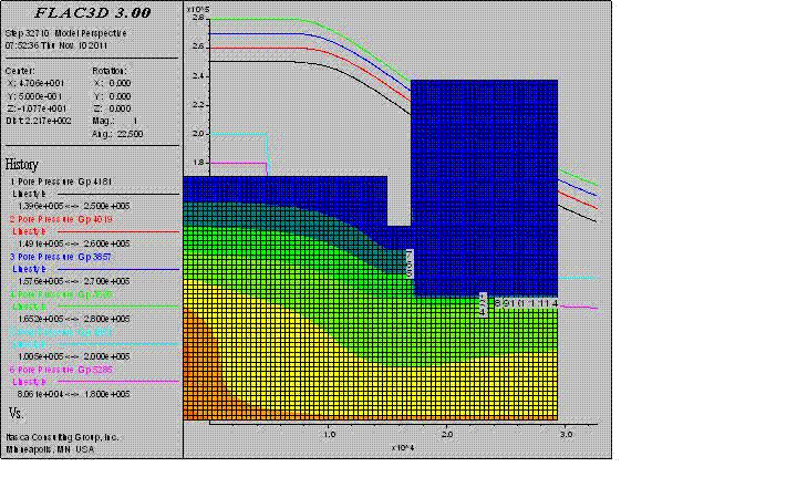

一个单纯渗流模拟,无法收敛,大家给看看。 [复制链接]

程序如上,设置左侧边界为自由渗透边界,右侧为不透水,
凹槽的地方为孔隙水压是0,现遇到的问题是计算了4万步,不见收敛。
请各位个看看哪里出错了。谢谢

只看该作者 1楼 发表于: 2012-02-15
可能是由于你没有设置水的密度
