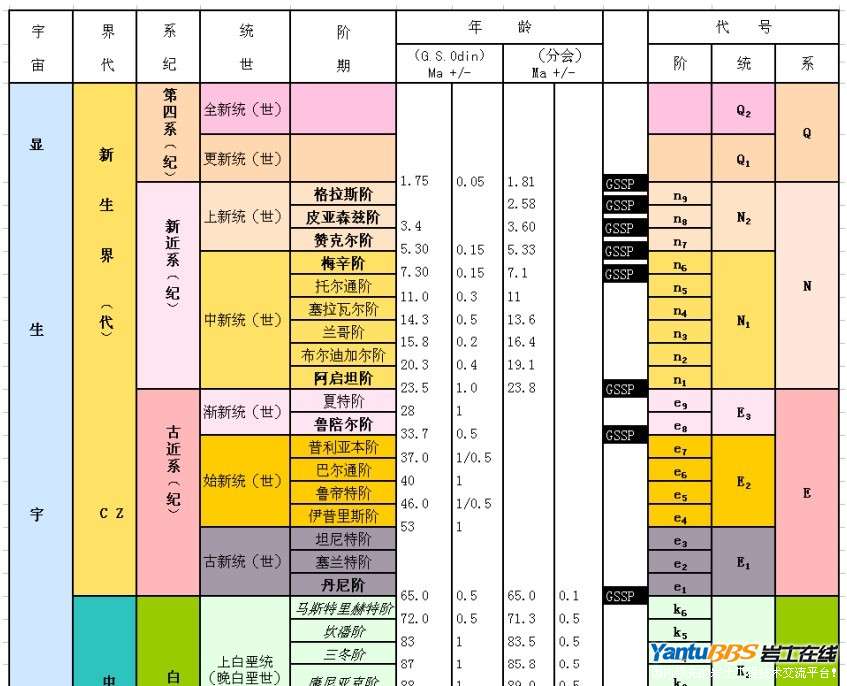

回 4楼(土老帽) 的帖子
土老帽:[图片]Q3和Q4分别代表第四系上更新统和第四系全新统  (2011-12-26 11:32)  6cm&=n_u
n$}) }kj
这张表好,一目了然!
