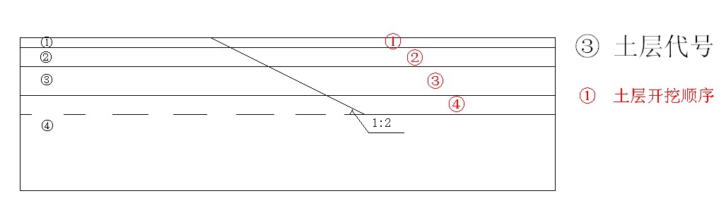

大家好,本人最近在模拟一个边坡开挖的例子,边坡高8m,边坡系数1:2,分4部开挖(挖1m、2m、3m、2m,共开挖8m),现在查看最大位移矢量图,开挖四个阶段最大位移各为1.25cm,2.73cm,4.31cm,4.64cm,请问以上产生的位移合理吗?我感觉比较小!土层全部为粘性土

变化趋势合理。具体数值的合理性要看工程要求,60mm以下的坡顶水平位移对二级基坑还是可以接受的。

谢谢!我这个是模拟渠道边坡

请问这个1:2怎么模拟出来的?

还要具体看土体的力学参数。
