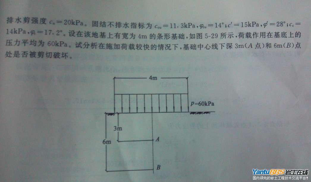

这个题目98%的注册岩土工程师不一定能完全解答正确?请大家讨论下这个题目的解答方法?

计算大主应力和小主应力,按照摩尔库伦定律固结不排水指标判断

只看该作者 4楼 发表于: 2012-02-04
回 3楼(shyang) 的帖子
shyang:计算大主应力和小主应力,按照摩尔库伦定律固结不排水指标判断 (2012-02-04 20:10)
关键是固结不排水指标你选择那一个???

只看该作者 5楼 发表于: 2012-02-05
我认为选总应力指标

只看该作者 9楼 发表于: 2012-02-05
Re:岩土工程勘察规范(2009修订版).pdf
书上说~~~~~~~~~~~~加荷快,应该是不固结不排水剪,UU
题目中没有呀?条件不充分呀!

只看该作者 10楼 发表于: 2012-02-05
可以进行换算得!!!!
