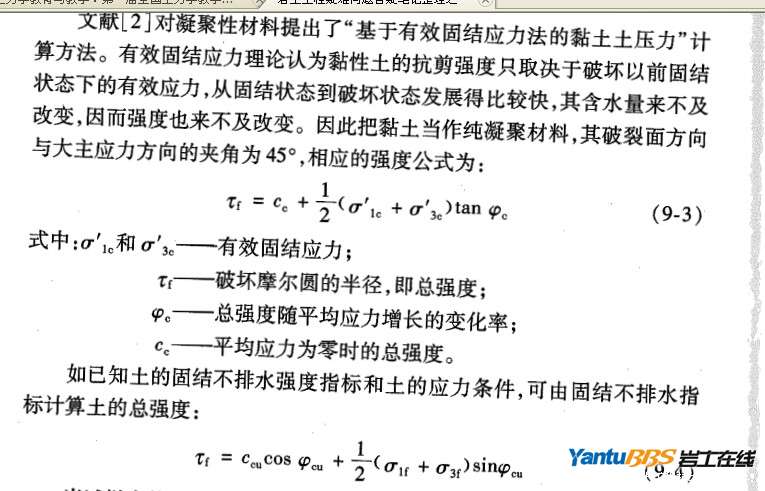

如下图,高老师书上,为什么式子2抗剪强度出现了cos,sin,应该如何理解

根据莫尔圆的几何关系即可求得 Qv:J#uVw?O

同意1楼的说法。
