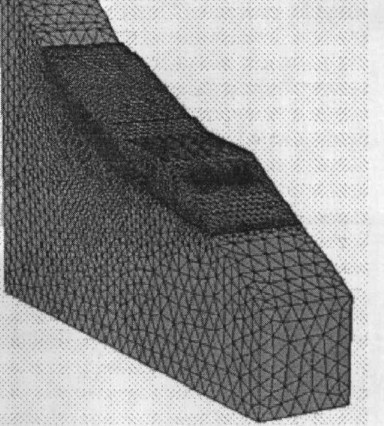

感谢了,如果要形成下图模型效果FLAC能实现吗,还是用的ANSYS建模再转进FLAC的
