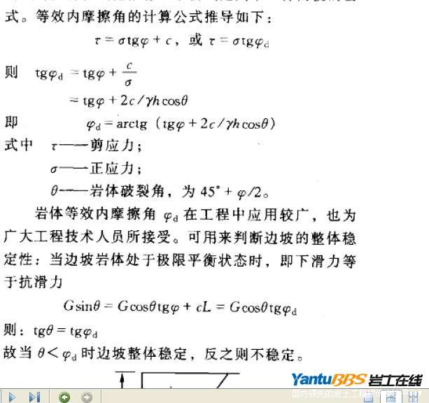

等效内摩擦角怎么计算

见路基手册及建筑边坡相关规范

建筑边坡规范条文说明4.5.5条。

根据抗剪强度的计算公式推导。
即 tf=c+atanb=atanb'
得出b'=

C/σ=2C/γh*cosθ是怎么得来的啊

条文说明里下滑力等于抗滑力时,可推出,自已先试试推。
