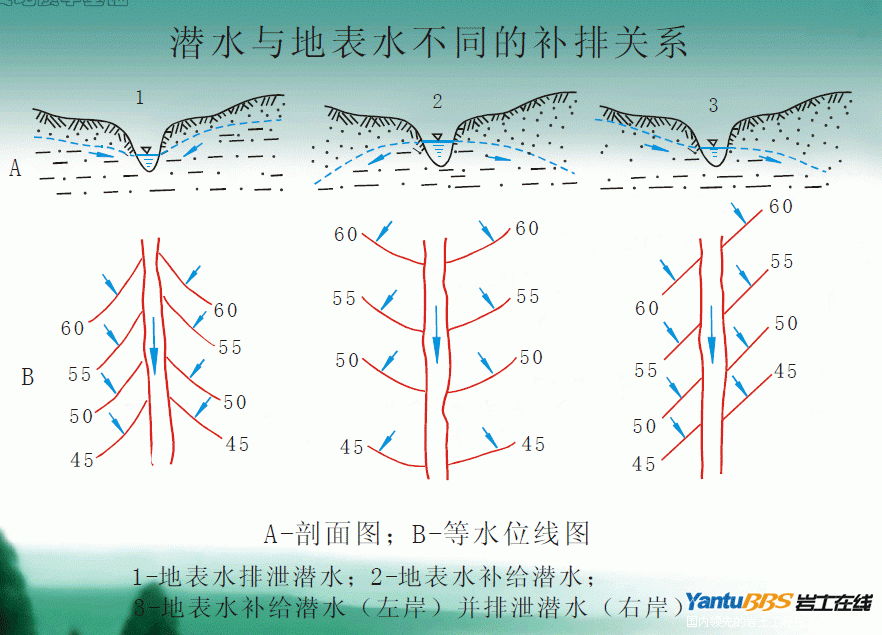

地表水水位高于潜水,地表水补给潜水。反之,潜水补给地表水。
60,55,50,45是不是等水位线,麻烦讲讲。

数字代表的是水位线,箭头代表潜水随水头差(势能降低)流动方向,地表水和潜水之间补给关系,受到降雨、蒸发和地下水利用等因素影响

是的撒, 渗流方向垂直等水位线。。。

红线为等势线,箭头为补给方向。A图为潜水补给给河流;B图河流补给给潜水;C图为左侧潜水补给河流,并向右侧补给潜水。

A为剖面,B为平面!
